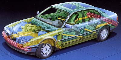

Lite kuriosa: Första bilen som var designad för att hantera sk. offset-krockar var, enl. uppgift, Mercedes S-Klass (W126).
En gammal 240/740/940 är inte lika välkonstruerad när man kommer till denna biten. Klarar inte av att fördela energin lika effektivt. Det nämns väl i filmklippet om jag inte missminner mig. Volvo 850 var Volvos första modell där ingenjörerna/teknikerna hade detta i åtanke.
BMW E39 är konstruerad med tanke på detta. Även E38:an, finns info här:
Länk.

När vi talar nyare konstruktioner torde det inte vara någon större skillnad (har ingen utbildning inom området utan det är antaganden från en lekman).
Kika på dessa konstruktioner (Volvo/BMW):
Utan att göra några större fördjupningar ser principen densamma ut, håller du inte med?
//Thomas
