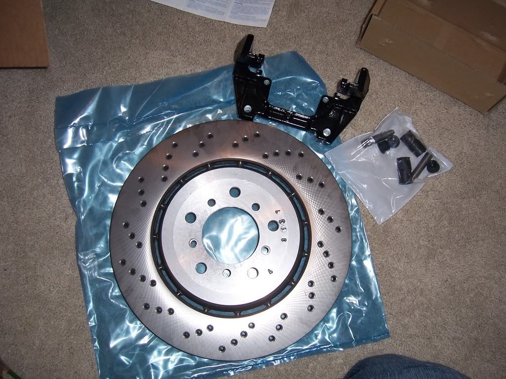

Har du comp-package, eller har du eftermonterat skivorna från CSL ?
Skulle vara mycket intressant att en gång för alla redan ut, om det går att montera CSL-skivor rakt av på en vanlig M3 E46, om man också byter till samma okhållare som CSL har !?
Mvh //M artin
601
p-car
03.5 M3 SMG
går alldeles utmärkt att montera zcp/csl 345mm när man samtidigt byter okhållare som kostar 1700kr/par
"don't imitate, innovate!"
Stämmer bra p-car... Ingenting märkvärdigt att montera 345 mm (CSL)
skivor på en M3 E46. Men du måste ju också byta okhållarna tyvärr! p-car verkar ha koll på priserna.
Jag har en bil som är utrustad med Comp. Package och där ingår 345 mm skivor. Byter man sedan till vassare belägg samt kör med stålomspunna bromsslangar har man en MYCKET bättre bomsverkan jämfört med orginal.....
Så det är alltså en kostnad på 1700 plus skivorna (tror det är ca 6500:-) plus arbetet. Skulle tippa på en slutnota hos BMW på ca:11-12.000:- för hela paketet med arbetet inräknat.....skulle säga att det lätt är värt det...

Oki, låter ju riktigt bra !!
Kör idag med Performence Friction-skivor och belägg, men då kommer jag nog lätt att göra denna modifiering nästa gång skivorna behöver bytas, är ju busenkla grejer vi pratar om, så hjälp med montering behövs ju knappast.
Antar att bromslangen räcker till också, utan att byta !?

så här ser uppgraderings kit ut: Länk
kostar inget att göra det själv, peacy-easy, tar ca 1/2 dag eller en helg om man vill samtidig passa på bättra färgen på dom rostiga oken
jag använder EBC yellow tillsammans med 345 och kört både Hockenheim och Nürburgring i våras och det som inte riktigt höll vid bromsningarna var däcken, så GoodYear F1 blev utbytt mot Michelin PS2
alltså samma uppsättning som oe CSL, riktigt bra kombo, M GmbH vet vad som sysslar med
