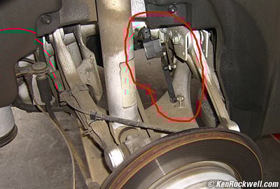

Alltså, bilar med fabriksmonterat xenon har automatisk "nivåreglering" av halvljuset som sker i realtid eller hur man ska säga. Inte med ett reglage som man själv reglerar. Det sitter sensorer både på främre och bakre hjulupphängningarna som känner av bilens lutning. Hur många är det som monterar den biten när dom plockar på xenon på sina gamla bilar?

guwib: Det är dags att läsa på nu! Alla bilar som säljs med originalmonterat xenonljus har automatisk ljusviddsreglering. Det finns olika tekniker för att göra detta men BMW exempelvis har en nivågivare i bakaxeln som känner av hur bilen lutar och justerar lamporna efter detta. Se: Länk Detta sker kontinuerligt och även under körning vilket är något helt annat än att bara lamporna står rätt när bilprovningen testar på en olastad bil på plan mark.
Detta system är extremt komplext och dyrt att eftermontera vilket gör att ingen av de som fulkonverterar tar med den här biten. Istället gör de som du plockar i xenonlampor i en reflektor som är anpassad för halogen, ställer in lamporna och tror att allt är frid och fröjd. Eller skiter i om de skadar andra. I varenda gupp eller ojämnhet, lutande väg eller med bilen lastad så kommer du att blända andra trafikanter. Nu låter det som att du är en person som struntar i om du skadar andra men det kan ju vara värt att tänka på att någon av dem som du bländar kan komma att hamna i nosen på dig framöver.
