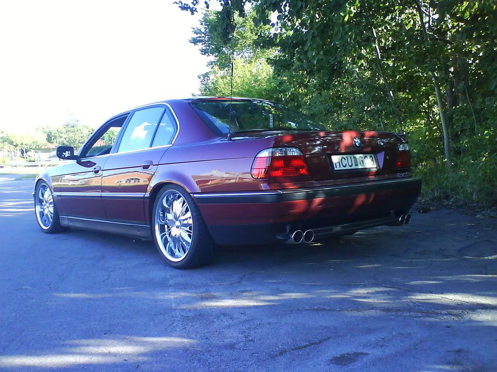

Ni kan prova att trycka på länken i första inlägget nu. Lite har hänt, fälgar är beställda med 255/30-20 profil och snart kommer nerlackningen :)

Hmmm, 255/30-20 är tyvärr inte rätt dimension heller... tänkte bara passa på att påpeka, om du nu ska lägga ut pengar på nya däck. :) original e38 har 215/65-16, vilket är 68.6 cm i diameter. 255/30-20 blir 66.1 cm i diameter, dvs dom kommer inte fylla ut hjulhusen. Du behöver gå upp till 255/35-20 - då blir det 68.7 cm. Eller om du vill ligga kvar på 30-profil; 295/30-20 bak.

Jag fick iaf en rekonendation från cromfälgar att jag skulle ha den dimntionen. Köpte fälgar och däck där. Det va lagom när bilen va sänkt sa dom.

När jag tänker efter va det nog 255/35-20 vi sade. En firma som dom borde veta.

255/35-20 Blir det. Ringde och kollade med dom nu :)
Finemang, det blir helt rätt på bilen! Lika bra att få det rätt när du ändå köper nytt... händer tyvärr att även proffs räknar fel. :o)
Vad har fälgarna för ET (ET = EinpressungsTief = Inpressningsdjup, dvs hur djupt in fälgcentrum sitter från mitten. Lägre ET breddar fälgen utåt. För en fälg som är 8.5 - 9.5 tum breda är ett ET kring 15-20 lagom på e38, så att hjulen då fyller ut till kanten

Lasse: Det är ET 13

Duger detta eller har jag förstör bilen ändå mer med massa hipphopp blingbling?
(den ska även lackas ner och lite annat)
[IMG]Länk

Kanske är bra om länken funkar.. Länk

Sahlsten: Dom syftade på hur den såg ut innan. Den hade tonade blinkers och rödtonade baklysen. Sen hade den 18" alufälgar med fel ET och för små däck. Jag tyckte inte själv att den va specillet snygg då, men nu när jag har jobb och lite mer pengar har jag gjort något åt det helt enkelt.
subidius-har du 255-35-20 runt om eller bara bak?...ser tufft ut tycker jag i allafall!..mvh

Det äe samma runt om!

Henke lexus: Tur att alla inte tycker lika dant :) Jag är ganska nöjd. Det sitter 750 njurar på nu med :) Det saknas bara nerlackning och röktonade rutor sen är den riktigt "gangster" :)
