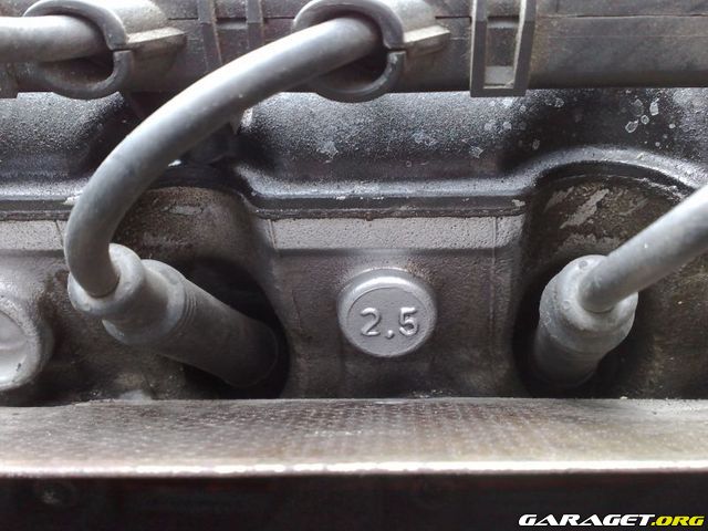

På topplocket mellan 1ans och 2 ans tändstift finns en liten rund yta, på den ska det stå 2,5 om det är en 325 topp, på 320/323 toppar står det oftast ingenting på den ytan.

Jag ska under dagen ta ett kort på märkningen på toppen.

Här är märkningen på M20 B25 topplock, sitter mellan 1ans och 2ans cylinder.
