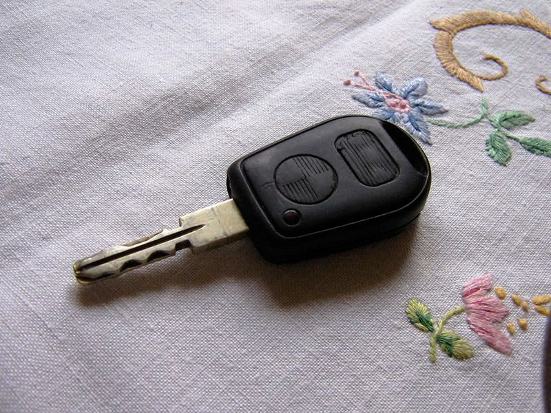

Jag har denna nyckeln: Länk
Alldå 2 knappar, en rund stor och en mindre rektangulär.
Nyckeln går in i initieringsläget men verkar inte få kontakt med bilen.
Det är inget fel på ir-sändaren i nyckeln, den e kontrollerad.

Ok,
Den nyckeln tror jag inte är IR utan radiosänadare som i nyare bilar. Således bara att glömma nyckelinitieringstipset (men jag kan ju ha fel där iofs). Har du en röd näsa under backsapegeln? Eller har du en "sockerbit" precis bredvid lamporna i taket bakom backspeheln?

Nyckeln har IR, Sitter ju en IR-diod (som fungerar, kollat med kamera)
Har ingen rödnäsa på backspegeln. vad är en sockerbit?

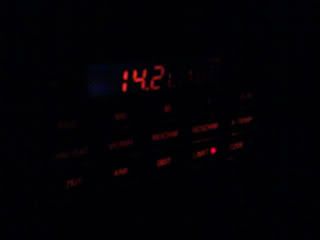

Det som var mest intressant är att färddatorn helt plötsligt hoppade ingång...
Glad som bara den lämnade jag kontakten på till larmet men bilen startar ju inte :)
Blev riktigt nervös.. men var bara koppla loss batteriet och dra bort kontakten från larm enheten sen startade den... dock var ju då färddatorn i gång i igen...

Oj, vad jag skriver illa, färddatorn fungerar alltså inte så länge larmet inte är inkopplat, varför?
__
/Chrille
5.531
deejaywasp
F11 520D Touring - 15
Jag kopplade in larmet igen och hittade hur man kunde göra en avaktivering utan dosan, detta fungerade mycket bra.
Med andra ord har jag nu en fungerande färddator: Länk

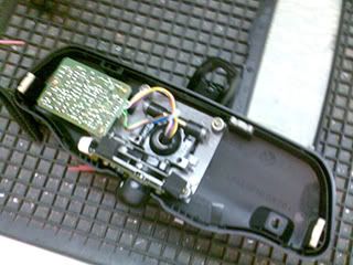

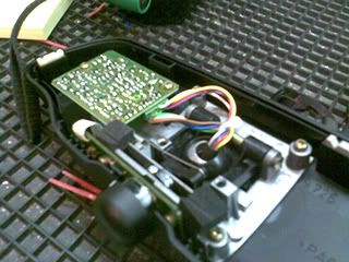

Backspegeln är ju högmisstänkt eftersom det går in typ 10st kablar i den... nån lurt borde det vara.. Jag har kollat över hela spegeln och hittar INGET IR-öga, för inte kan IR gå igenom plasten på spegeln eller?
Jag slet bort spegeln och skruvade isär den.
Dock blev jag inte klokare för det.
Var skulle ir ögat sitta? Detta verkar ju vara en automatiskt avbländande spegel.. Inte för jag fattar hur det skall funka men men...

Det sitter ingen sensor på glaset, glaset är inte på nåt sätt kopplat till kretskorten.
Det finns heller ingen motor som kan tillta backspegeln om den blir bländad.
Ingenting händer heller.
är jag växlar läge mellan 0 och 1 på ratten underspegeln så tiltasspegeln precis som på alla bilar.
Men någon automatisk avbländning verkar det ju inte vara...
Jag förstår inte varför det skall behöva vara så myket elektronik i en backspegel :)

Jag hävdar fortfarande att styrningen ska sitta i backspegeln. Kan någon ha bytt ut spegeln mot en spegel för bilar utan IR?. Om du ger mig de 7 sista siffrorna i chassinumret så kan jag snoka lite mer.

IR-mottagaren sitter mycket riktigt i backspegeln. Den är gömd i den nertill utstickande ratten som reglererar 1 eller 0. Lys med en ficklampa bakom knoppen så ser du att den är genomskinlig och gjord i röd plast.
