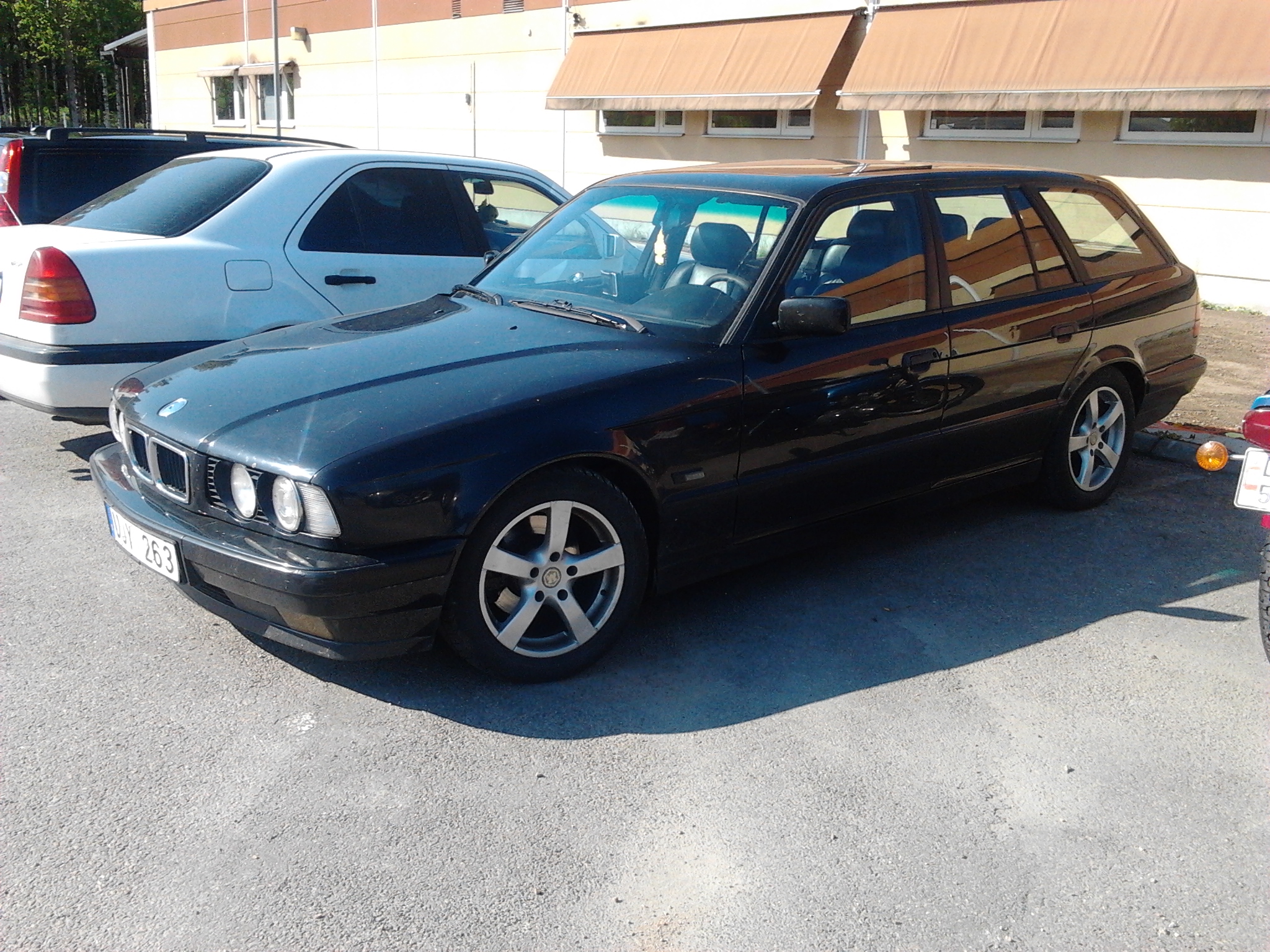

Vet att detta är en gammal tråd och "provlyfter" den lite...
Jag hade en 530iA Touring 1995 (!) med lägena A S och *...
Kom det ytterligare en låda sen då?
OCH.... Jag vet att den är/var adaptiv då jag hade hela tillbehörslistan från nyköpet..
Alltså inte E utan A + S OCH Winterläge...
Och när jag frågade på BMW så sa dom att alla V8 hade adaptiv från fabrik..
Det fanns de med tre knappar E S o * eller M och det fanns de med bara två knappar A och S.
Sen fanns det ytterligare en knappupsättning.. Den som jag hade i min.. A S och *.. A=Adaptiv S=Sport och *... Ja det var ett läge som alla hjälpmedel var inkopplade på t.ex ASC..
Så alla skribenter i denna tråd hade faktiskt rätt!
