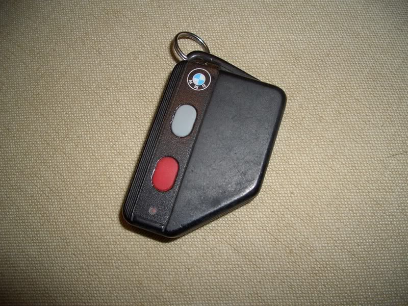

Har en -89:as M5 E34 och orginallarm med fjärrstyrning, men ingen "fällknivsnyckel"
Kan man använda en vanlig dosa eller måste det vara nyckeln?
såhär ser fjärren ut...

Om du har larmet o fjärrstyrningen helt orginal med "sockerbiten" i taket så behjöver du nog en fällknivsmodell.
Här ser man din "dosa": Länk
Det är två olika larmanordningar.
Fungerar inte din din "dosa" eller vad är problemet?

Dosan går väl på radiovågor? Originallarmet går med IR.
Erik
problemet är att jag inte har nån dosa eller fjärrnyckel, men nu fått tag på en dosa

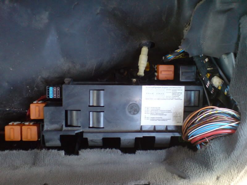

under baksätet på förar sidan sitter det en svart liten dosa lite större än ett extraljus-relä..

såhär ser det ut under mitt ena baksäte... Länk

Ok, dioden i panelen, bra än så länge. Om du skruvar bort skruvarna som håller fast locket under baksätet kommer du se mer. Där ska det sitta en styrenhet, beroende på vilket larm du har. Kolla det, en svart sak nedstucken med kortsidorna på dörrarna och långsidorna i bilens längsled så att säga.

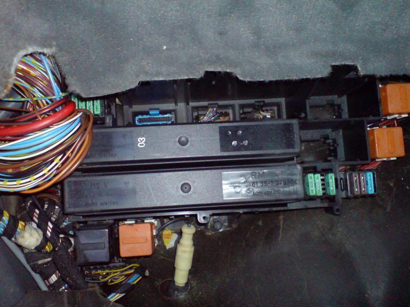

så här ser det ut då... Länk

Jo jag ser. Ser precis ut som på min. Den lilla blåa kontakten, som det inte sitter ngt i, där ska det stickas in en låda/Styrenheten, den jag berättade om ovan.
