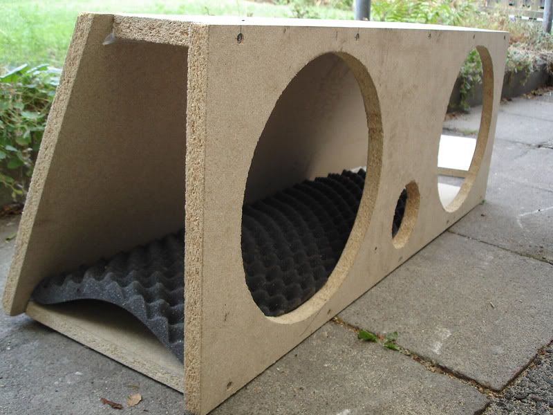

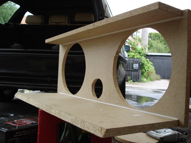

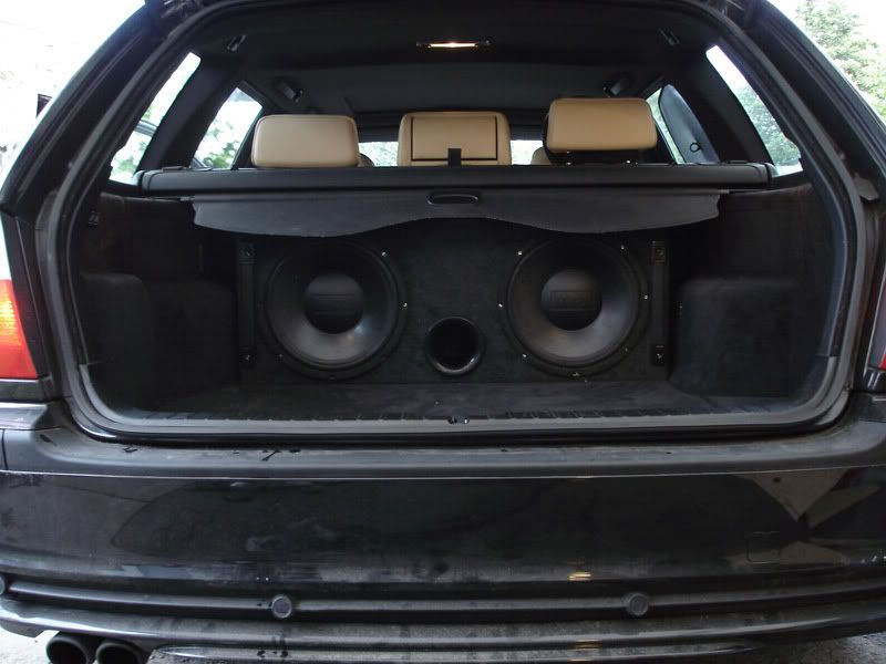

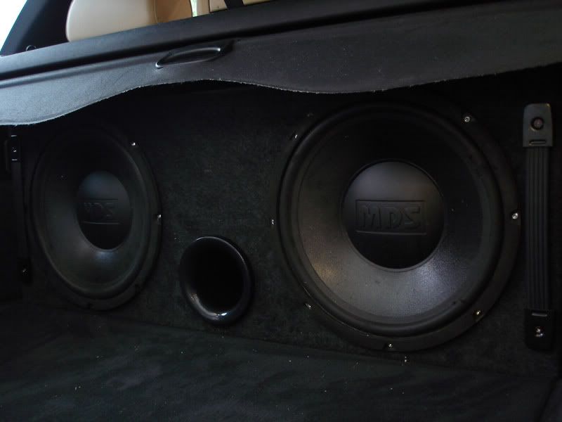

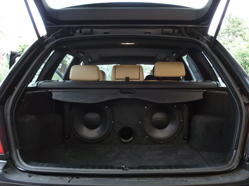

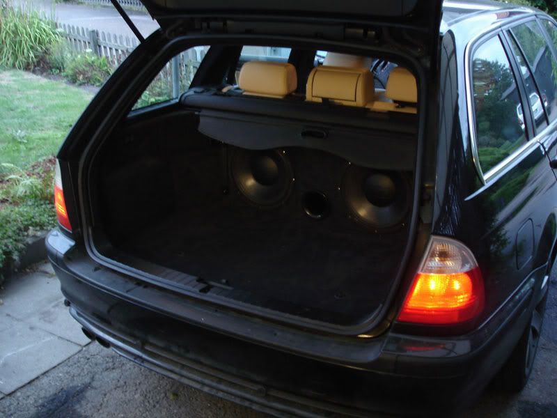

JAg gav upp glasfibergjutning och byggde mig en smäcker låda iställlet, barnvagn och allt går fortfarande in....fits like a glove
Bilder:
Snyggt!
Tog du signal från någon av bakhögtalarna och omvandlade till lågnivå? Och isf vilken typ av adapter använder du? Vilken typ av ljudsystem har du i bilen?

Tack, jo jag tog signalen till bakre subbarna,omvandlade dom med Biltemas 79 kr omvandlare, sen lät jag orginalsubbarna vara inkopplade och sänkte basen lite på stereon och höjde på volymen på mitt slutsteg och MDS basarna tar stryken istället för orginalelementen.
Inte det bästa ljudet man har byggt men det flåsar lite mer i nackhåren iaf ;)

Jo..basen blir kanonbra, jag är riktigt nöjd med tanke på vilket lätt jobb man gjort för att uppnå det ljudet !
