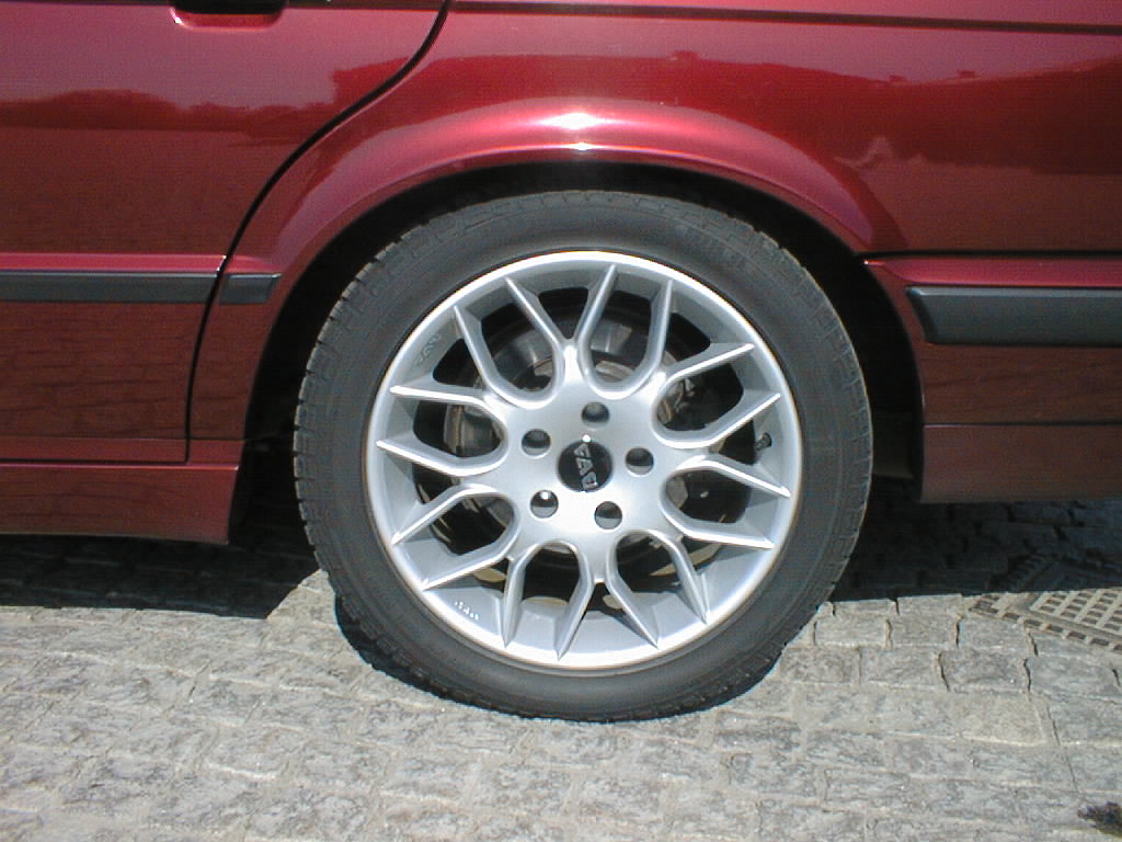

Så här ser 235/45/17 ut på en 7,5" fälg

mi
525
mikren-6
Alpina B10 3.3 Touring -01
Hasso,
Har inte du M-line 17" på din bil? (Finns på Gummihuset). De som säljs där är 8*17. Det är samma dimension som alla BMW:s original 17" till E39:an. Då ska det tydligen sitta 235:or på dem.
Sedan är ju smaken som baken huruvida fälgen skall "sticka ut" eller inte. Själv vill jag ha original eller så nära som möjligt.
