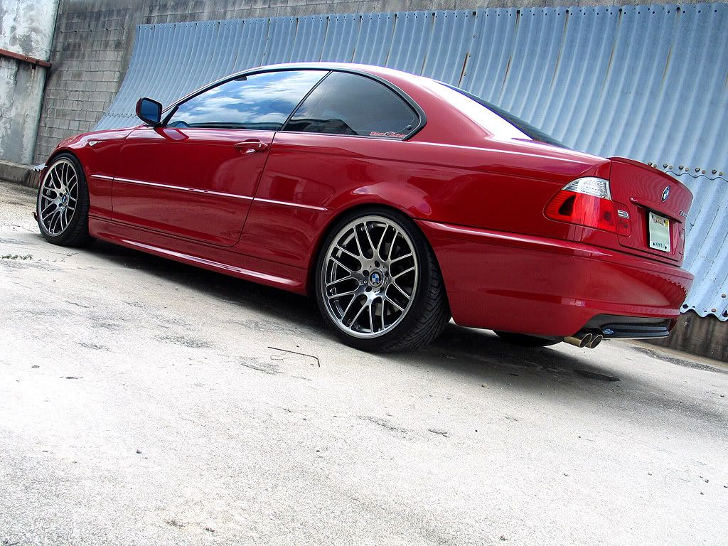

Någon som kan lägga upp bilder på en E46 med CSL fälgarna, hade varit fint.=)
ET20
E46 med CSL Replicas Länk

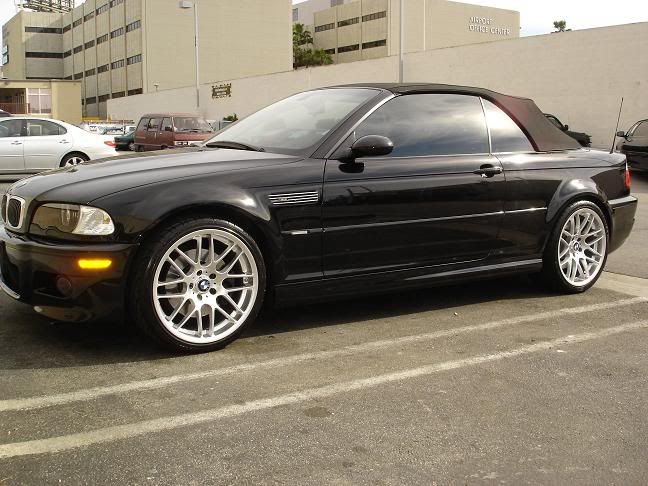

Här är några bilder på svarta E46 Cabbar med CSL fälgar>>>
