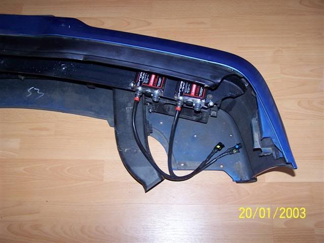

Jonsson: Har för mig att det stod inget ang. att du behöver byta säkringar! I vilken bil monterade du xenon i? 328? Var har du monterat dina HID Ballasten någonstans? Har du några bilder på efter monteringen? Maila bilderna i så fall.
MvH Bmw 4-ever

Jo 328an var det.
Kan gå ut och fota lite imorgon.
Gjorde en liten halvseriöst med bundband. inte så jätte snyggt kanske men klämde dom mellan framljusen och plåtbiten som går över där.

peter78w: Nu har jag vart ute och fotat lite i sommarvärmen =)
Har tänkt att hitta en annan placering på ballastern när jag får tid. Typ som denna snubbe har gjort. Länk
Här har du bilderna jag har tagit åt dig:

Jonsson: En fördel är att montera ballasten med kontakter nedåt, detta då vatten är dess värsta fiende, de flesta ballaster går sönder p.g.a att de är monterade helt felaktigt (kontakterna vågrätt eller i värsta fall uppåt) Fungerar nästan lika bra som att hälla i vatten med tratt :-) Då blir det omgående kortis sedan tackar både x-lampan samt ballasten för sig.

Hälge: det har du självklart helt rätt i. Skulle de räcka ifall man tar och sätter krympslang runt kabeln på ballastern? Det finns tyvärr inte allt för många ställen man kan sätta den där förbaskade ballastern på.

Hälge
Tror ej att det håller i längden med krympslang p.g.a att den åldras och spricker sönder. Betydligt smartare att vända kontakterna pekandes nedåt. Då rinner vattnet ut. Att kontakterna ibland är av s.k vattentät typ, det hjälper föga vid spolning samt vid långdragna regnväder. Se till att täta med silicon där fukten kan komma in.
