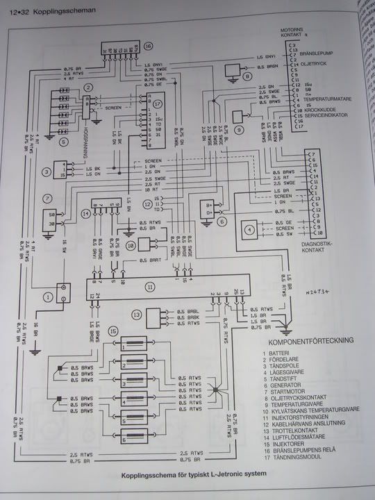

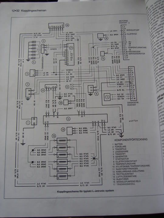

Här är kopplingsschemat för L-jetronic, två bilder men samma bild ändå. Välj vilken som passar era ögon;)
Som jag ser det går de endast till bränslepumprelät och det är ett stort svart relä.
OO=00=OO
Hmm, det såg lite annorlunda ut på bilar med L-jet. Här matar tydligen bränslepumpsrelät även spridarna med ström. Men du kan ju kolla så att du har ström på anslutning 30 på relät till att börja med. Om du har det, så kolla om du har ström ut på 87B. Fast det borde du ha om pumpen går?
Det hela är ju rätt skumt. Om pumpen går så måste det finnas tröm fram till relät, och dessutom ut från relät. Alltså måste det vara något fel på antingen relät eller också kabeln som går till spridarna.

Men enligt kopplingsschemat så är det samma relä till breänslepumpen som till spridarna och den övriga motorelektroniken? Nummer 16 på schemat. Sitter det inte ett separat, lite större svart relä utanpå säkringsboxen?

Är du säker på att det kopplingsschemat är för din bil? Tycker snarare att det verkar vara för E28. Enligt schemat så är i alla fall relät för bensinpumpen samt matningen till spridarna och en del annat i samma relä. Om det inte är så i verkligheten är det ju något som inte stämmer.
Men du har rätt i att relät nog inte är svart, det var jag som kom ihåg fel.
Niclas.S
Det är väll lika på alla L-jetronic? Vare sig det är e28 som e30.
Men om det är så att det styr "allt" så borde det vara smartast att byta relät först, jag tror inte att det skulle börja glappa eller att L-jetronic boxen har pajat. Eftersom bränslerelät är ett känt fel.
