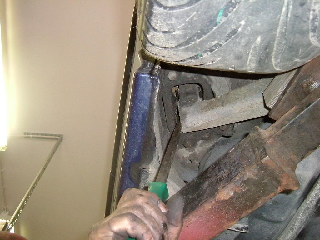

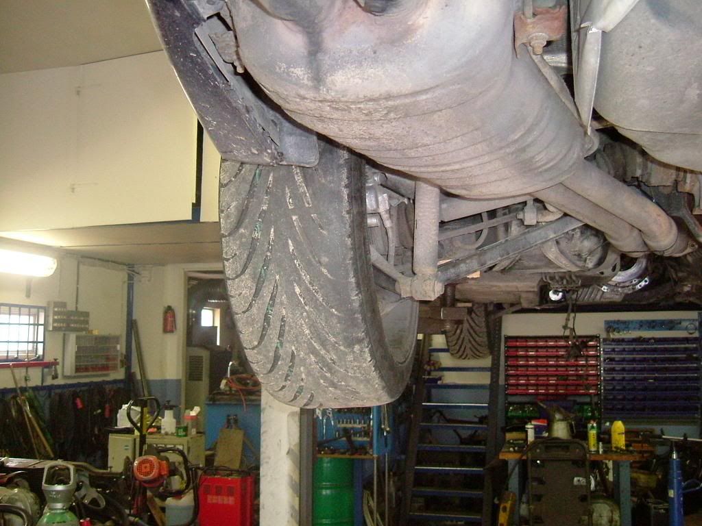

Bytt koppling idag o såg medans bilen stod på lyften att bakdäcken är oerhört ojämt slitna. Insidan är helt slut, medans utsidan knappt är nere på slitagevarnaren.
Föregående ägare hävdade att silentblocken skulle varit bytta av ägaren innan honom, vilket borde innebära att de bytts för ca 3-4000mil sen på sin absoluta höjd.
Nu vet jag ju inte om dåliga silentblock skulle kunna slita däcken såhär snett eller om det beror på felaktig toe och/eller castervinklar bak. Men jag körde upp ett bändjärn o tryckte mot bärarmen o den flyttade sig väldigt enkelt i sidled o bussningen kändes ganska mjuk.
Nu vet jag ju inte hur hård en sådan är från början. Bilen känns inte på något sätt konstig att köra. Den ligger väldigt bra på vägen i alla hastigheter, inga konstiga ljud på dåligt underlag eller liknande.
Så vad tror ni därute? Räcker det med en hjulinställning eller måste jag byta bussningarna också?
Bakdäck, är mer slitet på vänster än höger däck... Båda sidorna slitet på insidan.
Så bände jag på bussningen o den rörde sig iallafall en cm åt varje håll...

Att du kan röra bärarmen i sidled tycker jag inte verkar helt friskt..

Hur mycket är bilen sänkt? För jag tycker slitaget ser ut att komma ifrån att hjulen sitter för mycket snett (typ så här / \).
Då får man sådant slitage. Är silentblocken slut så vrids även framkanten på hjulet in mot en tänkt centumlinje och slitaget blir som att det är fullt av taggar på mönstret.

Tag du o kolla. Du verkar ju även ha bra verkty till att kolla upp det hemma. Att mäta kl 3 o 9 tycker jag låter väldigt bra, men är det 1cm mer fram så borde hjulen stå tvärt emot som du visar (bakdäckens framkant närmare bilens centrumlinje). Men dina däck såg inte ut att ha fel toe tyckte jag, snarare fel camber/caster, och efter att ha läst Antons inlägg så får jag säja camber vinkeln.
Den vinkeln jag menar kan du mäta på kl 12 o 6. Står däckets kl 12 längre in mot bilen så får man ett sådant slitage som ditt, men är även då kl 9 för långt in så blir det mycket taggar i mönstret, (drag med en hand på däckets mönster åt båda håll för kontroll).
Att man kan röra bärarmen lite är inget fel alls skulle jag vilja säja, med tanke på att det är en gummibussning som sitter precis där. Och lite är väl ca 1 cm åt varje håll som maxmått så att säja.

Mycket neagtiv camber (att hjulen lutar så här / \) ger inte i sig ett nämnvärt större slitage. Det är i kombination med ett felaktigt toe-värde (i detta fall toe-in) som det börjar slita på däcken.

Innfestningen til lenkarmsforingen (bussning)Länk bestemmer spissingen, er denne defekt vil spissingen forandre verdi.
Du kontrollerer denne ved å gjøre slik du gjorde på bildet, se etter sprekker i foringen, det skal være lite/ingenting sprekker i den.

jag fick detta på min fd e36! hade under ca en sommar hört ett klonkaktigt ljud och hade kollat under ett antal gånger men inget var glappt, löst eller ngt sådant...märkligt...så skulle vi upp till stcc finalen på mantorp förra året och satt då 4 pers i bilen, hade aldrig haft mer än 2 pers i den...över varje ojämnhet och gupp så rörde sig hela bakänden i sidled! vädigt okomfortabelt...detta märktes inte av helt förräns vi var en 25 mil hemifrån och vi körde in på en mack då bakdäcken var slut så vi skulle skifta runt lite...
då uppenbarade det sig! tryckte man klockan 9 på fälgen så kunde man lätt vicka hela bärarmen ut och in (toe-vinkeln)...bytte senare bussningen på båda sidorna (kostade 260 kr paret på bmw om jag inte är fel på det) och vilken skillnad!. Dom går att byta själv utan att lämna in, bara att lossa den "korgen" som dom sitter i, sänka ner bärarmen och sen bränna ut gummit med gasol eller gassvets, sen tar du bågfil och sågar genom ytterkanten på bussningen, AKTA dock så du inte sågar i bärarmen, för då får du en brottanvisning där!
sen gör du rent hålet från allt skit och lägger den nya bussningen emot, lägger en brädbit mellan och slår in den med hammare...inget svårt!
förväxla inte dessa bussningarna med silentblocken (bakvagnsbussningarna) för det är ngt helt annat!

Var hemma i garaget idag o byggde mig en ny mätsticka då den gamla fallit offer för ett traktordäck. Mätte sen i fram och bakkant på fälgen, och det diffade totalt 5mm. Hjulen står liiite inåtlutade i framkant alltså. Läste till mig i Hayneshandboken vad toe samt castervinklarna skulle vara, men blev fan inte klok på deras minuter o allt vad det stod. Dock kan ju inte 2,5mm per sida, 1,25mm från centrum på fälgen vara boven till att mina däck slitits snett eller?
Vad tycker ni jag ska göra för att få bort snedslitningen? Nya däck är ju givet, men jag vill ju även ha bort orsaken till slitaget. Ska jag byta de främre bussningarna på bärarmarna och lämnna in bilen på en hjulinställning o hoppas att det löser sig eller?
Dock kunde man mha ett spett o ett spännband rucka rätt mycket på hjulet i sidled, och jag kände samtidigt under o det var bussningen där fram som gav vika.
Men som jag förstår så kan det ju inte vara meningen att bussningen ska ta upp krafter åt det hållet, för den ligger ju ner. Någon som förstår hur jag menar eller ska jag skissa ihop en bild?

Jag hade samma symptom. Snedslitna däck samt att när man kör över typ ett brunnlock (de vanliga som ligger nere i vägen) så känns det som om bakvagnen slår i sidled. Jag bytte bussningarna själv, ganska billigt, sen försvann slitaget fastän jag inte gjorde hjulinställning efteråt. Ställde själv så gott det gick, typ med ögonmått
