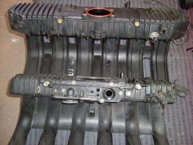

Jigga, du kan läsa i första inlägget om alla modifieringar jag var tvungen att göra på just min bil för att det skulle fungera. Vill minnas att jag bara hade en givare på mitt 328-insug, och det satt en motsvarande givare kvar på det 325 jag hade.
Där har du en bild på hur bägge mina insug såg ut liggandes bredvid varandra.
Den vevhushistorian Nr 19 som du nämner ser du ju sitta fast i insuget på min bild. Jag förgrenade bara upp den grova vakumslangen på 325ans insug så det räckte o få vakum på alla de slangar som kom från bilen...
