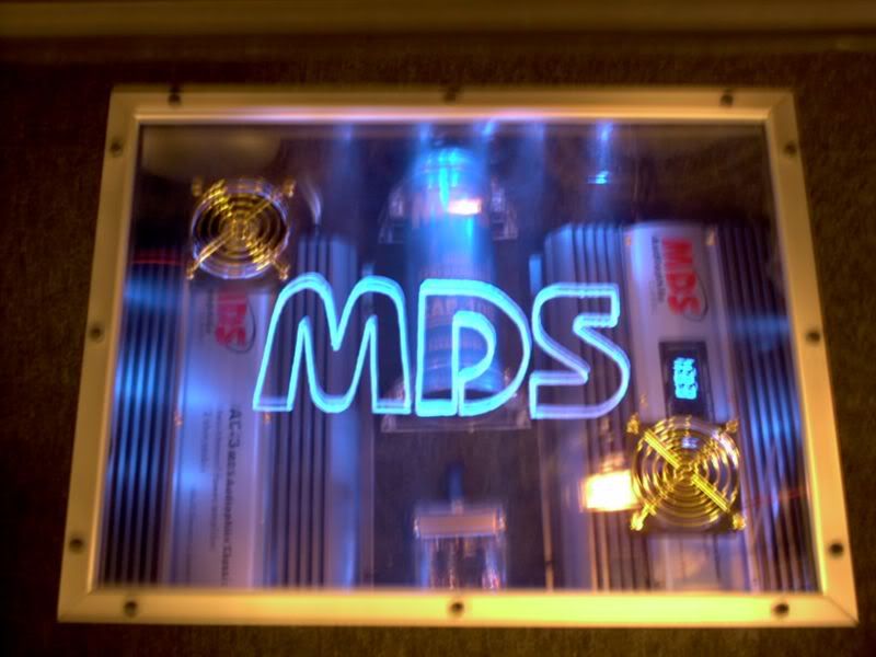

Såhär blev det efter veckans stereomek föresten...
