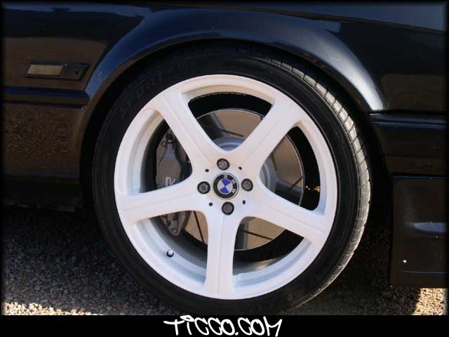

Numera går det ju å bromsa ner farten ganska snabbt oxå :)

Ticco>> Angående värre bromsar på E30.. Har en M3 och funderar på att slänga dit E36 3,2 bromsar fram.. Hur omfattande modifieringar behövs för att smäcka dit dom?? Fick för mig att du hade koll på sådan! =)
// Oscar
Ti
2.587
Ticco
420i -14
Ingen aning.
Har inte gjort någon sådan operation.
//Ticco
www.ticco.com

Ok.. Bultmönstret är ju detsamma men så lätt lär det ju knappast va! =/ Frågan är om man kan ta och få ihop ett hybrid-ben av diverse komponenter.. Stora bromsar är mums-must! =)

For å få på e36 m3 bremser på e30 m3 fjærbein må du ha en spacer mellom nav og skive, TROR den skal være ca 12mm. Kalipperen passer rett på. Du må også ha andre felger.
Jeg har satt på e36 m3 3,0 fjærbein på min e30, med e30 fjær og k-mac. Hjulet blir stående litt langt bak i skjermbuen, så man må ha bærearm fra e36 m3 3,2 og eksentriske bæreamsforinger og da blir det bra.
