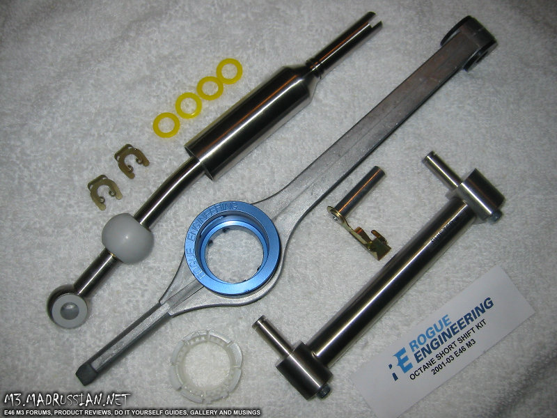

Om man installerar en "kortare" växelspak (short shifter lever) som är längre (med annan utväxling) under plast kulan på växelspaken (pivot punkten) så riskerar man dels att växelstången (selector rod) tar i kardanaxeln men centreringen av växelspaken, vinklar i länkaget, mm kan också bli helt fel.
Det är därför som det oftast ingår en ny växelspaksarm (shifter carrier) och/eller en förhöjd hållare för plast kulan på växelspaken och en ny växelstången (selector rod) med annan design och längd i många short shifter kit (t ex ifrån Rogue Engineering som är bland de bästa på marknaden till BMW bilar).
Om man tittar på fd BMW Specialistens hemsida så ser deras short shifter kit ut som en modifierade BMW original växelspak. Detta kan fungera bra på bilar som t ex E36 och Z3 men det är bättre att försöka hitta en original BMW "kortare" växelspak som passar till dessa.

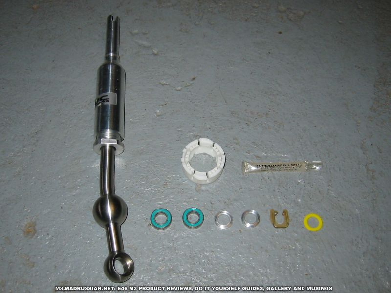

Här är några bilder som visar alla ingående delar i två populära short shifter kit till E46 M3 samt en bild på de olika växelspakarna jämfört med en BMW original.
Rogue: Länk
UUC: Länk
Shift Levers: Länk
Värt att notera är också att alla "kortare" växelspakar med mindre utväxling också kräver större kraft för att växla och att man oftast också får mer oljud inne i bilen (vibrationer som fortplanatas vidare in, oljud ifrån växellådan, mm) pga hårdare isolerings material i växelspaken, hårdare bussningar, metall kula på växelspaken, etc (förutom med BMW original förstås).
