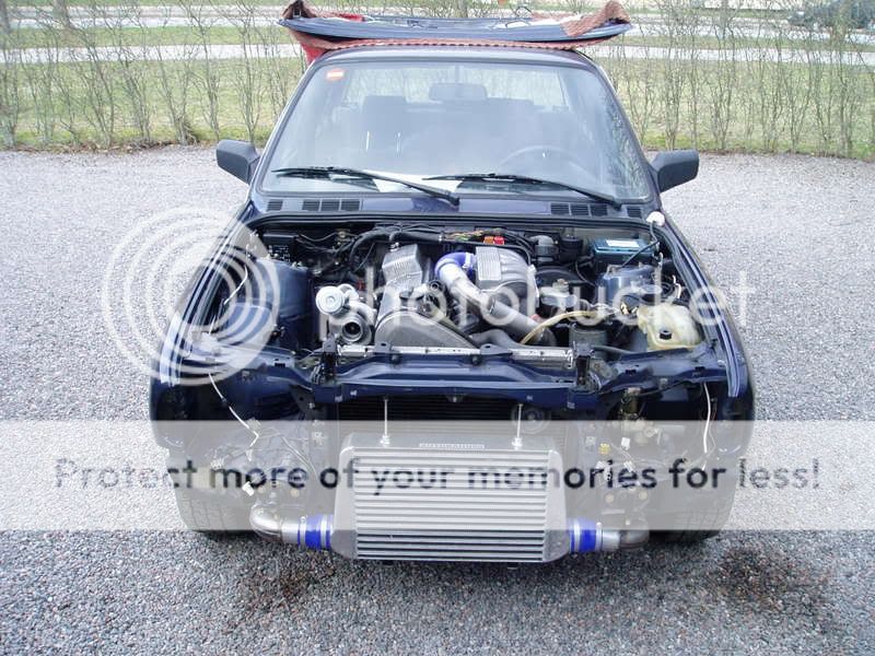

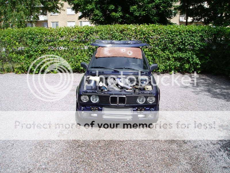

Nej alltså jag har 3" ända från downpipen raka rör med en stor 3" fullflödesdämpare underbilen... som jag nu måste kapa isär och skala av på undersidan då jag endast har ca 7 cm markfrigång pga den satans burken... annars går det framåt...
har ställt upp laddtrycket till ca. 1,7 Bar vilket i sin tur leder till att kopplingen slirar ännu mer :P
och sen är jag på jakt efter ett 525tds diff hus med utväxling 2.65 =) så man inte behöver varva ihäj den stakars traktorn...
lite bygg bilder:
