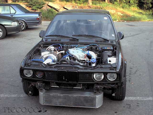

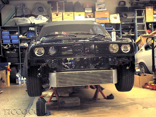

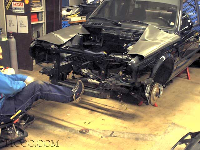

Här ser du vad som måste väck + frontplåten.
//Ticco

Ticco har för mig din är
700*200*140

Nja, 200*140 e nog riktigt men 700 är nog utan gavlarna?
//Ticco

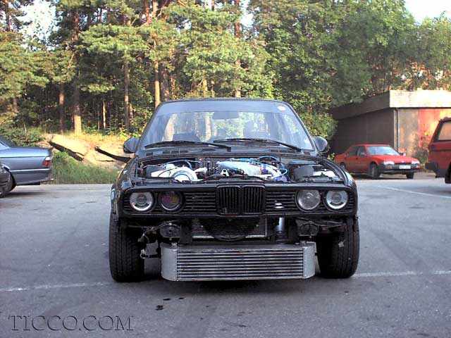

Ticco, du har ingen bild när den sitter på plats?
Vore intressant!

Jodå:
//Ticco
