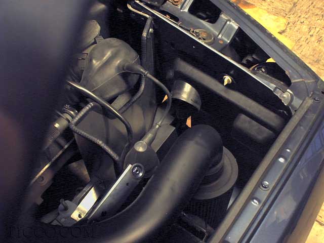

Jag har inga problem, grovmaskat nät i tratten.
Men mitt filter sitter ganska långt ner.

Ticco: Ok, såsom du har konstruerat så drar det knappast in skit.
Jäkligt snygg installation!
Jag har filtret(dubbelkonat) monterat strax bakom tratten (m.a.o i grillen) för mesta möjliga intag av kalluft och damm...

Jag har gjort ett gål i plåten som sitter under filtret oxå.

Hål, ska det stå ;)

Oki. Kalluftflödet borde sannerligen räcka till då! =)
