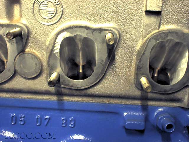

Bild på insugs kanal i Anders topp, orörd!
Väldigt ledsen att behöva berätta det för dig, men det där är ingen BMW orginal topp utan den vidriga Vege/gete gjutningen. Den håller säkert med har kassa kanaler jämfört med orginal.

Inloppet ser ju ut som skit på den toppen ju!
Inte ska han väl köra med den så?

Jo, Billman körde med en portad sån. Men 10.85@215 är ju "bara" ca 500 hk, inte 700 som min gav. En rejäl portning så går den att använda, men jag skulle aldrig köpa ett så dåligt ämne när det finns en mkt fin BMW orginal topp att tillgå för bara nån tusing mer.

Så såg den ut innan den sprack:
