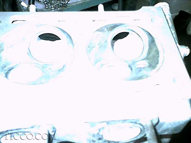

Jag minns inte riktigt hur m20 toppen förbränningsrum ser ut, om det finns plana ytor eller om hela förbränningsrummet är urgröpt?
Hur som helst så rekomenderar Graham Bell i sin bok att man har en klämspalt på ca 1mm på "road engines" och ca 1,6-2,0mm på "race engines".

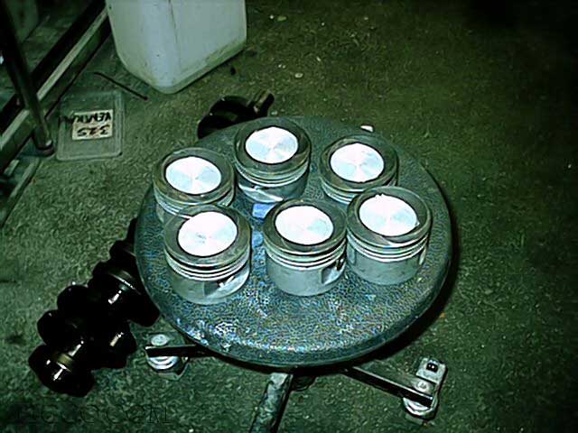

Mina kolvar:
Min topp:

Ticco:
Det ser ut som du gjort presis som jag har tänkt. Svårt att se exakt hur du gjort på bilden, men jag antar att djupet på ursvarvningen är samma som botten på den vanliga gropen?
Vet du vad det fick för komp när du svarvade så?
// Jim

Det är Bäckis som har svarvat dom, kompet ska ligga på 8,0:1
