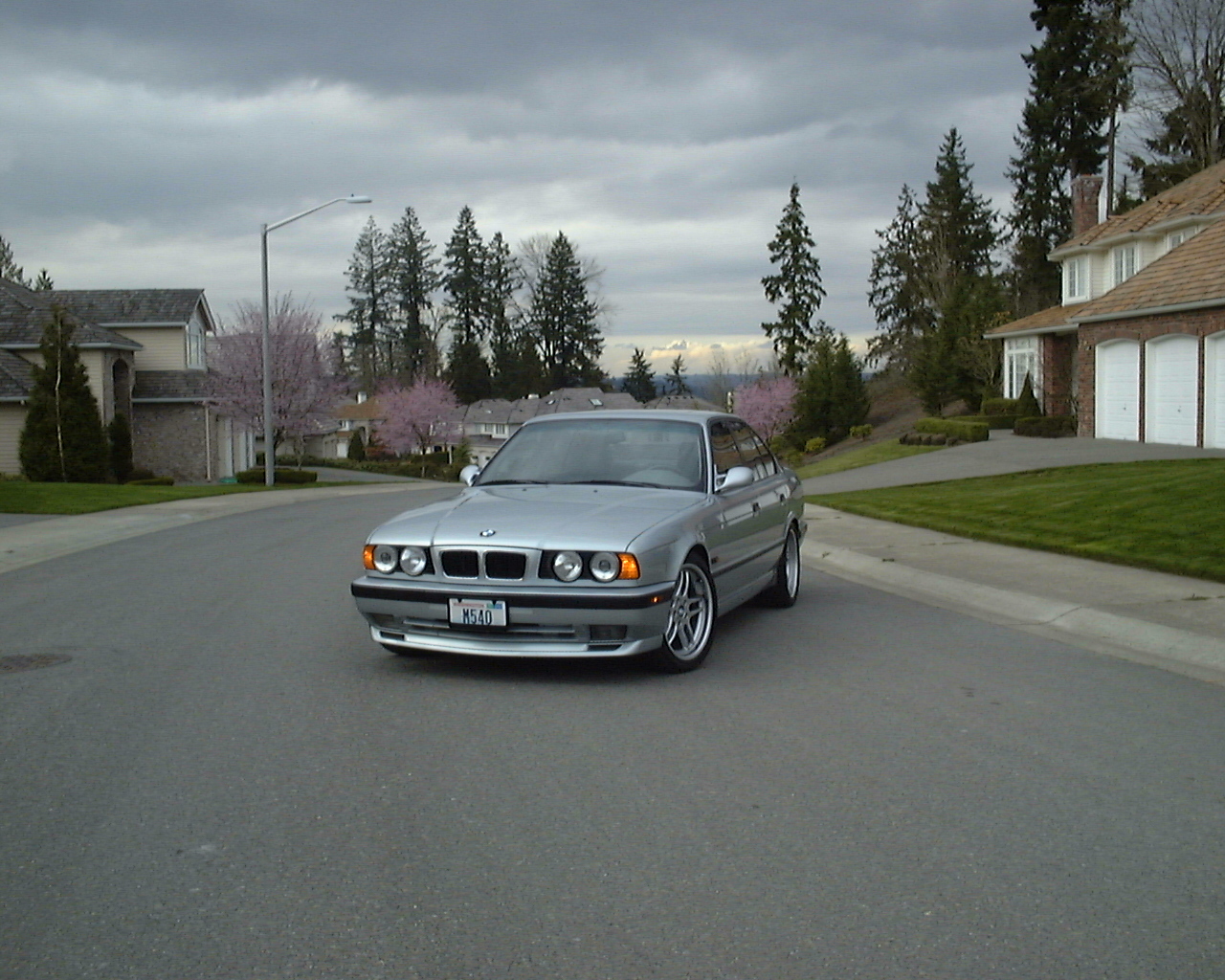

530 och 540 har ett par detaljer som skiljer dom från övriga, men det enda jag noterat som skiljer 540 från 530 är väl bromsluftintagen under dimljusen: Länk

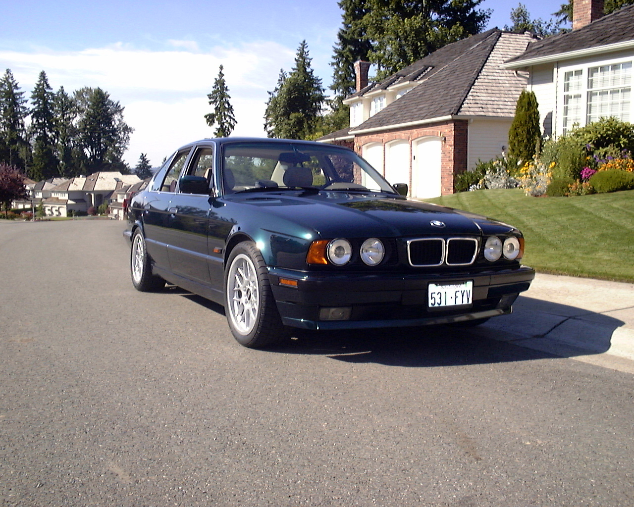

Jämför med 530: Länk

Precis som Micke skrev så är spoilern det enklaste sättet eftersom
Alla europasålda 540 har luftintag i spoilern från fabrik har dom det inte så har bilen fått stötfångaren utbytt, i Nord-Amerika har 540 fått 530 stötfångare eftersom den inte behöver så mycket kylluft toppfarten är sänkt till 207km/h.
Stötfångarkneppet funkar inte på alla 540 om första ägaren beställt M-paket så har bilen denna stötfångare
och den är en likadan på motorsvagare M-paket bilar = ingen yttre skillnad alls.
Men detta tillval är ovanligt har tillexempel bara sett en Touring med M-paket.
