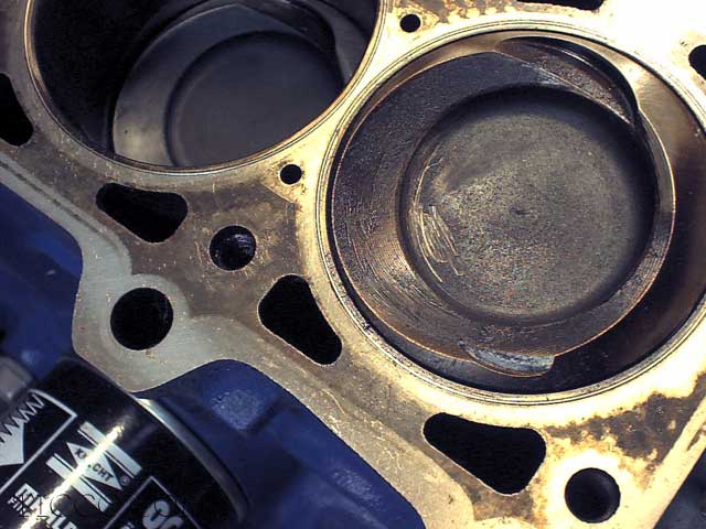

Limmet: Jag kollade på din bil i galleriet. Ser cool ut, men du har svarvat kolvarna helt fel :-( Du har helt tagit bort sqishen vilket i sin tur leder till att du har en extremt spikningsbenägen motor :-(((((( Skulle faktist rekomendera att du letar fram ett gäng nya kolvar så kanske du slipper fler spruckna toppar.
Tjena
Angående squish osv. Läser man "Four Stroke Performance Tuning" så får man uppfattningen att squish, det är extremt viktigt det. Men handlar man boken "Forced Induction Performance Tuning" så börjar det klarna. I en rejält överladdad motor är inte squish viktigt, förutom för förbrukningen på dellast. Det är till och med som så att på motorer som går på sprit skall man passa sig ordentligt för squish då man kan få vätskeslag!
Mina erfarenheter är som A Graham Bells. Inget squish är inget problem för spikningar, men kräver massor av förtändning på dellaster.
Mvh Mats

Hua, en motorvetare :-) Jag tror fortfarande att det är mer än på dellast man får problem. Jag har nämligen själv gjort misstaget att svarva kolvarna på det viset tidigare, och det var lite sturl då.
Hmm, maila gärna mig Mats. Skulle vilja ha tag i ett par schyssta böcker jag också. Min kunskap har byggts på en grund av trial and error. Lite mer teoretisk kunskap om varför vissa saker fungerar och andra inte skulle vara fint.

tjena.. Jag kör förtfarande me denna svarvnig av kolvar...just nu har det fungerat alldeles utmärkt... mkt snabb respons me det nya aggregatet...kkk 29 avgashus"14" har kört minst 500sten hårda mil med 1,4 ladd på topparna... tackar till alla som hjälpt mig!

BÄckis: har du nån bild/förklaring hur en M20B25 kolv ska svarvas på bästa sätt? kanske mats vet??

Så här ser mina ut som Bäckis har svarvat.
