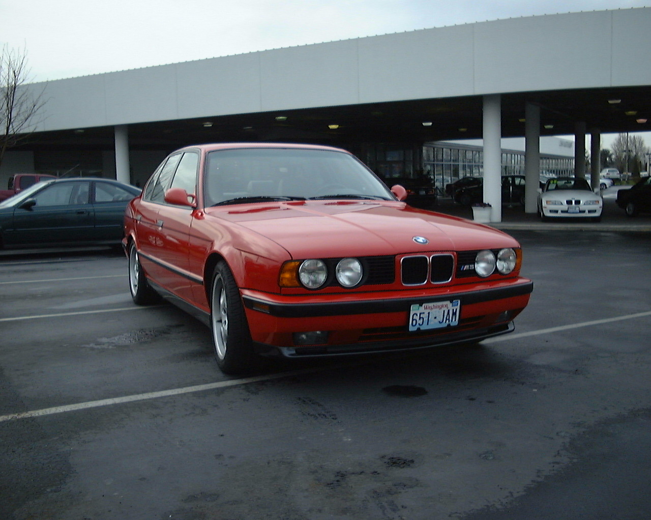

87-88 års glas är bara öppet för DE-lampan resten är avskärmat,
89-96 års glas har av någon anledning en skåra längst ner, jag kan inte se någon funktion eftersom det inte sitter någon lampa där, skåran finns inte på xenonutrustade E32or eller USA-bilar dom har inte ens parkeringsljus.
Finns ytterligare en typ av lampor utan DE-funktion på sena M5 3,6 i USA är dom godkända i Sverige?
