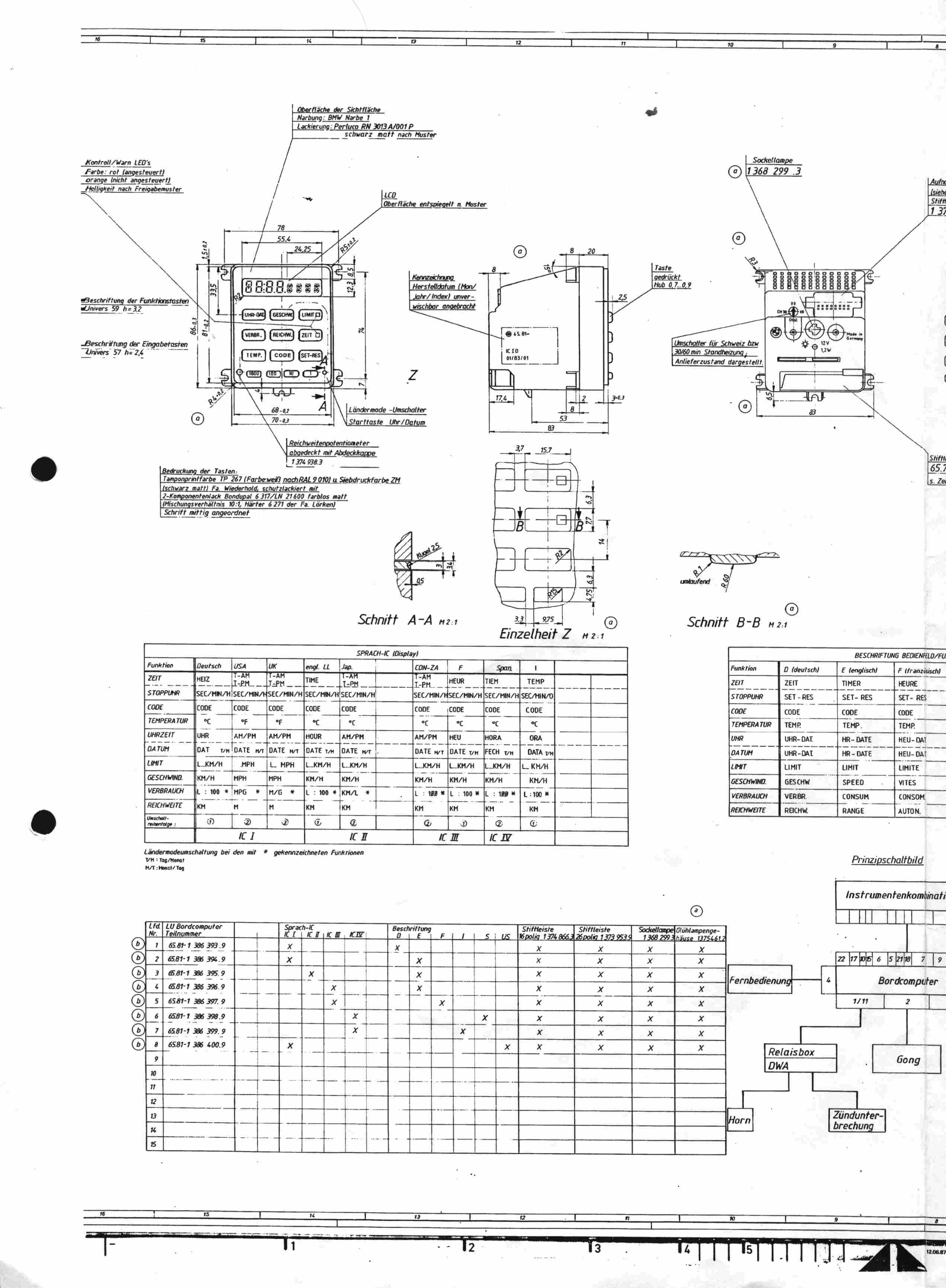

Displayen på färdatorn, "stora", har nästan slutat att fungera i min e30 -88. Datorn i sig fungerar som den ska men displayen lyser väldigt svagt. Man kan se siffrorna i stark solljus, bakifrån, eller om man lyser på displayen med en lampa. Är det någon som har en ide om hur man kan åtgärda det eller är det bara att köpa en ny?

är det inte lampan som gått sönder??

Kan vara så. Frågan är om det är något man byter själv? Man måste förmodligen in och byta någon form av LCD display kan jag tro. Kanske lika bra att köpa en ny direkt.

Du ser på bilden längst till höger var lampan e placerad... bara att byta...

Tack för hjälpen!!! Den där ritningen var verkligen kalas. Nu slipper jag, kanske, överraskas av blixthalka när jag pendlar till jobbet!! :)
