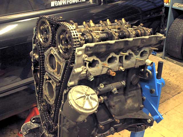

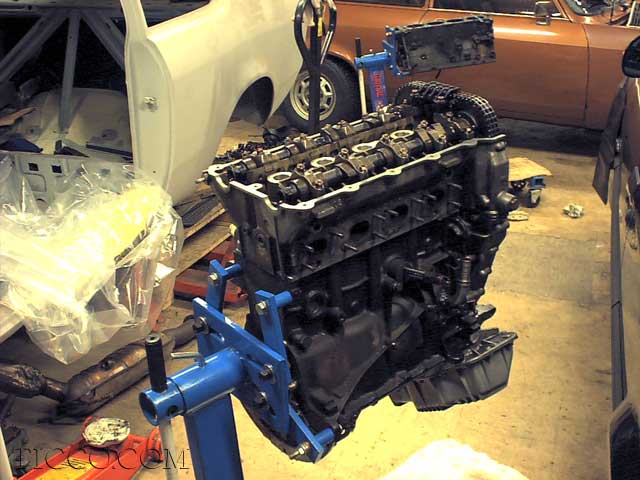

Jupp, syns på denna bilden:
Ska du byta skenan oxå så får du göra jobbet som är beskrivet ovanför.
Då kan det se ut så här:
//Ticco

Det måste väl vara den där skenan som tar stryk? Eller kan det hjälpa med att enbart byta den där skruven? Det låter konstigt. Hur vet man att man spänt lagom hårt när man inte ser kedjan? Drar man med ett vist moment då eller? Är det alltså en spole till varje cylinder på m42?

Bilderna var väldigt talande om hur det såg ut och jag HOPPAS att det är det som låter.
