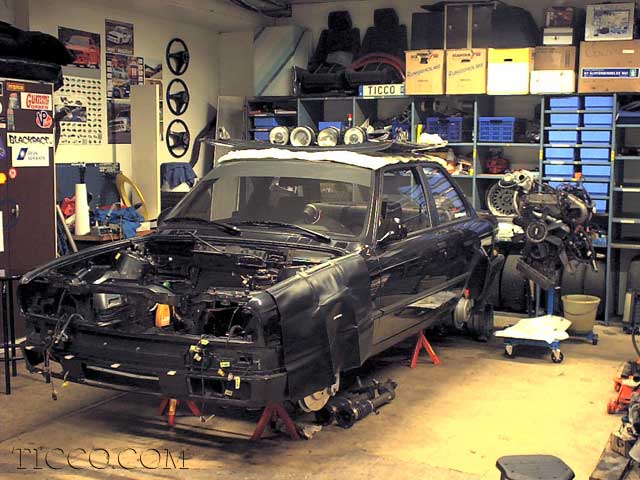

Jag har en fråga som jag ställdes mot nu när jag ska vinterförvara min 318iS, jag ska nämligen pallra upp bilen på fyra pallbocka, sådana i plåt som biltema säljer.
Problemet är att jag har kjolar (som ni kan se på bilderna på min bil) så det blir svårt att på nåt sätt höja upp dem på de ställen där man använder orginaldomkraften.
Framtill finns det dock som en inringad kvadrat (av plåt) precis bakom hjulet på bägge sidor. Där ska man ju hissa upp bilen med sån där verkstagslyft (2-pelarlift) som de har och där kan man även sätta pallbockarna.
Men där bak är desto svårare har inte lyckats hitta nåt liknande där och vill inte hissa upp i typ hjulaxeln bak eller nåt sånt eftersom jag vill skona fjädrar och övrig hjulupphängning. Så var baktill kan jag sätta pallbockarna? Inte i domkraftspunkterna för orginaldomkraften alltså utan nån annanstans?

Fram kan du lyfta mitt på framaxelbalken.
Baka kan du lyfta i bakaxelklumpen, lyft inte för långt bak på den bara så du skadar aluminiumkåpan.
Här ser du hur min e uppallad:

Ticco:
Tack för svaren, några små frågor bara:
Framaxelbalken hur sitter den i förhållande till oljetråget? bakom framför?
Fattar hur du menar jag ska lyfta där bak, men jag undrar vart där bak jag kan sätta pallbockarna?

Ticco:
Glömde också fråga hur man ska gå tillväga, tänkte låna en sån där domkraftslyft så man kan lyfta i där fram och bak som du sa. Men ska man lyfta upp framtill först och sätta pallbockarna i "fyrkanterna" jag nämde innan och sen lyfta där bak eller tvärtom?
Om du tittar framifrån så kommer först oljetråget, sedan styrsnäckan (lyft ej i denna) och sedan framaxelbalken, lyft mitt på denna.
Bakvagnsbalken som silenblocken sitter i, denna balk sitter framför bakhjulen.
Ska man lyfta upp framtill först och sätta pallbockarna i "fyrkanterna" jag nämde innan och sen lyfta där bak eller tvärtom?
Spelar ingen roll, men ska du lyfta bilen högt på pallbockarna så måste du lyfta i flera omgångar.
Vad gäller palbockarna fram så har jag placerat mina under länkarmarna (bunburangformade sakerna).
