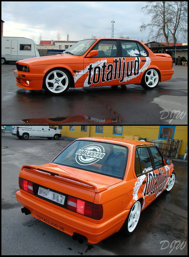

Nu har jag hittat ett par nya fälgar till ögonstenen, har nu sålt 16 tummarna och gått till 17" och på köpet gått miste om lite väghållning känns det som, men den ser i alla fall enligt mitt tycke mycket trevligare ut nu..
