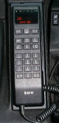

Någon som vet om det går att byta språk på BMW:s inbyggda telefon isåfall hur.
tack på förhand!

Min började prata svenska när jag stoppade svenskt simkort i den. Annars hör med en BMW-handlare, har för mig man måste ha DIS för att mixtra med tfnen.

Så här tror jag ni ska göra:
1. Håll inne MUTE och tryck på MENU
2. Tryck 26
3. Tryck på M+
4. Tryck på # tills det står "Svenska"
5. Tryck på M+
6. Tryck på C 3 gånger för att komma tillbaka.
Funkade det?
/Tommie, BMWPower

Hel Tommie!
Tack för din instruktion.
Det funkade perfekt.

"Funktion ändrad" betyder att något i setupen är ändrat från standardvärdena som telefonen kom med. Kan t ex vara att man inte behöver knappa pinkod varje gång bilen startar. Detta och allt annat står i manualen jag har för telefonen på bilden ovan. Den är på ganska många sidor, och kan inhandlas för cirka 70 bagis hos närmsta BMW-dealer.
