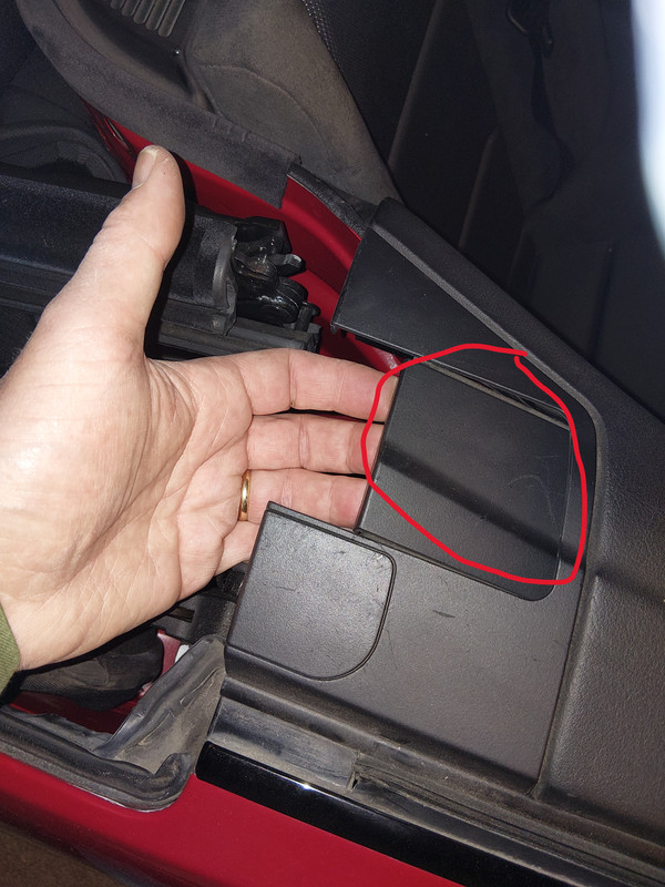

Jag letar efter två reservdelar till min E46 cabrio som jag inte hittar på realoem.
Det är ett täcklock precis framför suflettens lucka "på hatthyllan bak" som fälls undan då man fäller sufletten upp och ner. Locket sitter precis bredvid den mindre luckan som täcker hålet där man kan sätta fast hardtoppens bajonettfäste.
Samt en fjäderpinne som gör att locket stängs igen då gångjärnet passerat.
Jag har sökt mig trött på realoem och även reservdelskillen på lokala BMW hittade inget medan jag väntade och han har fått hemläxa att leta.
Jag har foto på delen men hur får man in bilder här?

Det är i närheten av suflettluckan här och är innaför täcklocket till hardtopbajonetten.
Funkar denna bilden? Jag och postimg var inte helt överens inledningsvis:
Luckan som har 3 fingrar under sig kan röra sig framåt och bakåt i bilens färdriktning (höger/vänster i bild) , och är fjäderbelastad så den dras framåt (vänster i bild) i voliläge. Fjädern sitter runt en plaststång som sitt under dör fingrarna är och föster i ett fäster på lockets undersida och fjärderna andra ände fäster i suflettens gågnjärn/lede som sitter framflr (vänster i bild).

Jag undrar om inte det där täcklocket är #10 i skissen nedan (och #13 är den där fjädern du beskriver och #14 är ju någon sorts plaststång):
Bilder
#10 Länk
#13 Länk
#14 Länk
Eller det kanske inte var luckan i sig du sökte - det kanske var detaljer UNDER denna lucka du sökte?

Det var både 10,13 och 14 jag söker- Fjäderfästet på undersidan av 10 är trasigt och när jag skulle försöka sätta dit det igen så fjongade 13 och 14 iväg till okänd plats i garaget - det går nog fortare att köpa ny 13 och 14 än att leta i alla vrår den kan ha hamnat. Min trasiga 10 sitter kvar på bilen men ska nu bara lista ut hur man monterar av och på utan att ha sönder något. Det är små tappar som löper i spår dels på varje sida i framkant och dels på vajre sidan i bakkant. Plasten med spåren runtomkring (9 )blir lite mer medgörligare om jag tar bort 11 men ska se om man kommer åt ännu bättre underifrån.

och nu har jag tagit mej tid att byta delarna, först ut med baksätet och sedan montera loss hela "bakre dörrsidan" (fast cabrio inte har någon bakdörr) för att komma åt innifrån och under.
Och några timmar senare så funkar det som det ska igen.
