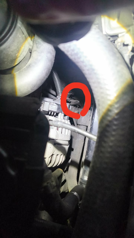

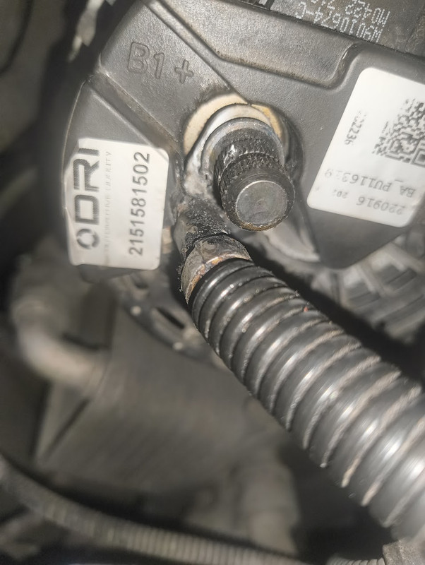

Men jag var dock ute och kollade. Generatorkabeln som ansluter till generatorn glappar! Har smält ett svart skyddslock dessutom.
Men jag hittar inget sätt att spänna den, trodde det skulle vara enkel med t ex hylsnyckel.
Ingen bult att dra åt, ser ut som en splines nästan. Drar med polygrip men den "vickar" bara, vågar inte riktigt dra för mycket då själva splines går sönder känner jag.

Ja, sitter som berget men kabeln glappar. Hittar ingen bild på nätet som ser lika ut, alla verkar ha vanlig mutter. Ser även ut som att gamla generator kabeln hänger under enligt bilden nedan?
bl
2.357
blixten
325i -88
Ser ut som att det är någon sorts "snäppa fast fäste" är det meningen att det skall sitta en sladd över axeln med splinsen?

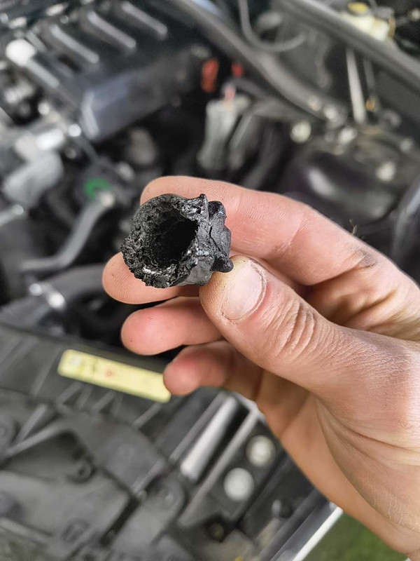

Fick input att detta är en plastmutter med metallinsats där plasten (enligt ovan bild) bara smält av helt enkelt. Känns lite som att denna endast svetsats fast av värmen. Ska försöka se om den går att lossa trots allt och sätta en vanlig mutter.

Uppdatering:
Efter en massa meck så lossnade hela polen från generatorn dvs den var helt fastsvetsad. Inte ens med rörtänger släppte den.
Som tur var så hade generatorn två anslutningar till batteriet så att kunde med en stor del frustration få ut generatorn ur bilen och montera tillbaka allt. Nu funkar allt igen.
