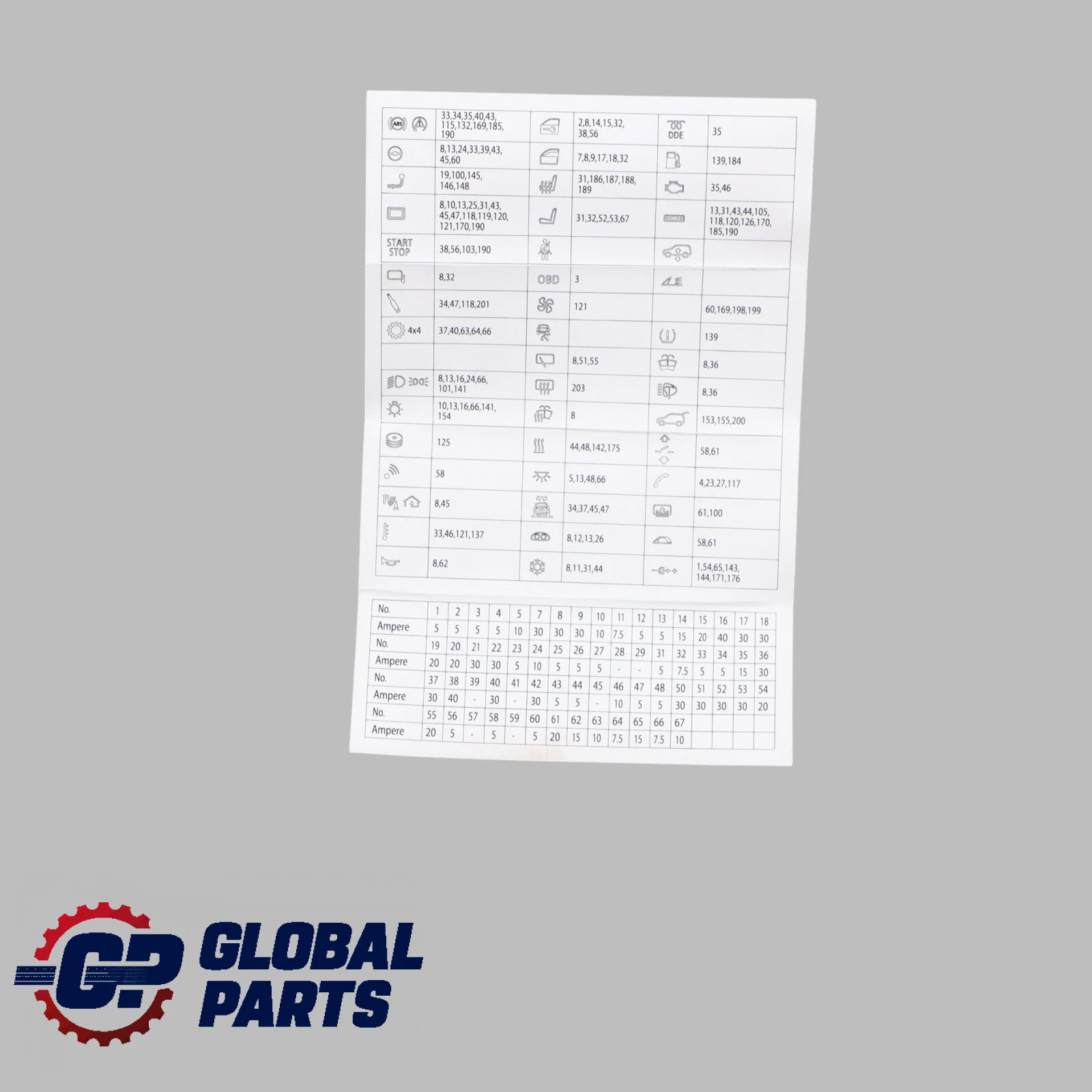

Ser ut såhär (men använd inte dessa då det varierar ganska friskt mellan modeller och år):

På denna säkringskarta är det sen symbolen "minustecken, hål med pil, plustecken" som anger cigarettuttagen.
13.543
Annars är reservdelsnummer på säkringskartan som är för din bil följande:
71 23 9 192 480
Och här finns en på eBay som du faktiskt kan kolla på:
Det ser alltså ut som att säkringarna 1, 54, 65, 143, 144, 171 och 176 är inblandande för spänningsföring av cigarettuttagen:

Stort tack för alla fina tips jag fått mig tilldelade! Ska tag i detta så snart jag hinner. Just nr 54 som finns med på dina bilder, Slangen, var ett förslag och bara den, efter sökning på YouTube...
