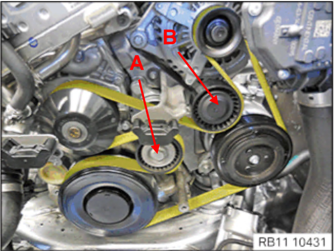

Du har en spännare (märkt "A" i bilden nedanför) och ett löphjul (märkt "B" i bilden nedanför).
Därefter har du hjulet som sitter mitt i generatorn.
Det agerar som drivhjul (och drar runt generatorn) när bilen anser att generatorn ska generera ström, annars frikopplas det (och då snurrar inte generatorn) och fungerar då som ett vanligt frirullande hjul (frihjul).
Det finns således en koppling inne i generatorn som kan frikopplas när ström inte ska genereras.
Alla generatorer har inte detta men det är relativt vanligt numera då det sparar 1 droppe bränsle per 100 mil vilket alla bilköpare kräver och biltillverkarna levererar (den ökade kostnaden och den ökade komplexiteten och dyrare reservdelar är du som konsument som betalar såklart).

Tackar för bild! Då har jag beställt rätt grejer, var lite lurigt att söka rätt på nätet då det mest låg ute andra motorer och långa som inte hade det separata löphjulet!
