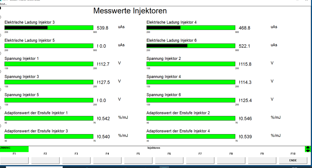

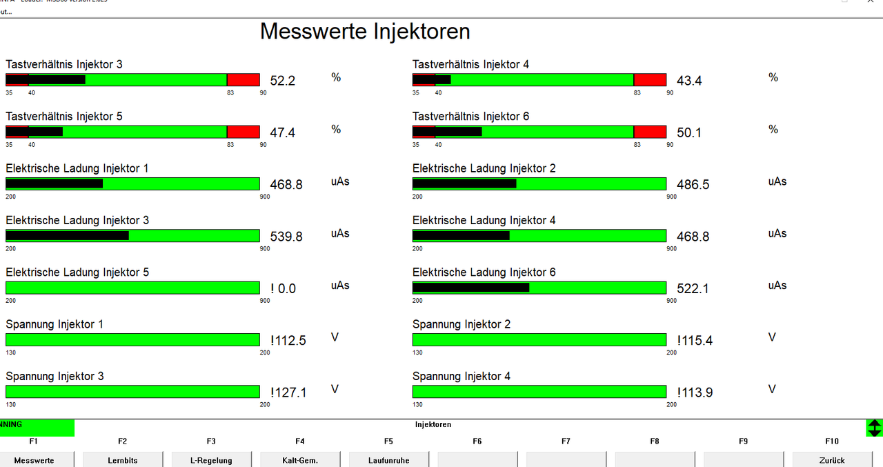

Idag tittade jag på livedata på spridarna vid kallstart och blev lite förvånad att spridare 5 verkar helt avstängd.
Se bilder:
Efter radering av felkoder så hoppar spridare 5 igång omedelbart och visar liknande värden som övriga cylindrar.
Dvs motorn lägger ju krokben för sig själv genom att inte bara köra på så att säga.
Märkligt beteende av DME tycker jag.
Jag misstänker att denna spridare står och läcker.

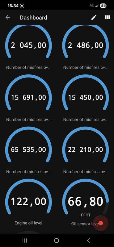

I misständningsstatistiken så är Cyl 5 också kraftigt överrepresenterad, se bild från Bimmerlink:
Jag tänkte chansa och byta denna spridare, nya kostar ju 8000kr/st.
Undrar om man vågar köpa en begagnad?
Vad tror ni?

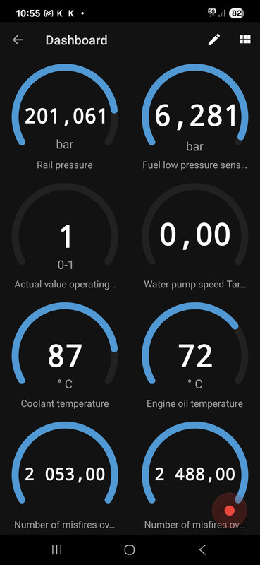

Upptäckte också att bränsle lågtrycket är för högt. 6,2 bar mot 5 som det ska vara.
Ger felkod 2AAF.
Se bild:
Oklart vad det innebär?
Byte lågtrycksgivare kanske som steg 1.
Mvh Ola

Tack för svar! Det blev en ny spridare, dock ej monterad ännu.
Det skumma är att för första gången på flera år så får jag inga felkoder och motorlampa vid kallstart just nu.
Även lågtrycket har nu rätt värde på 5 bar stabilt.
Så jag ska avvakta lite och se vad som händer när det blir kallare ute, historiskt har det varit som värst på vintern.
