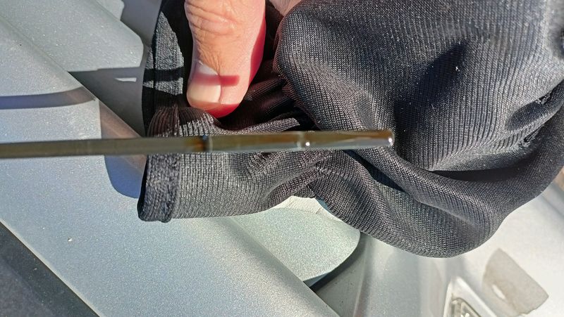

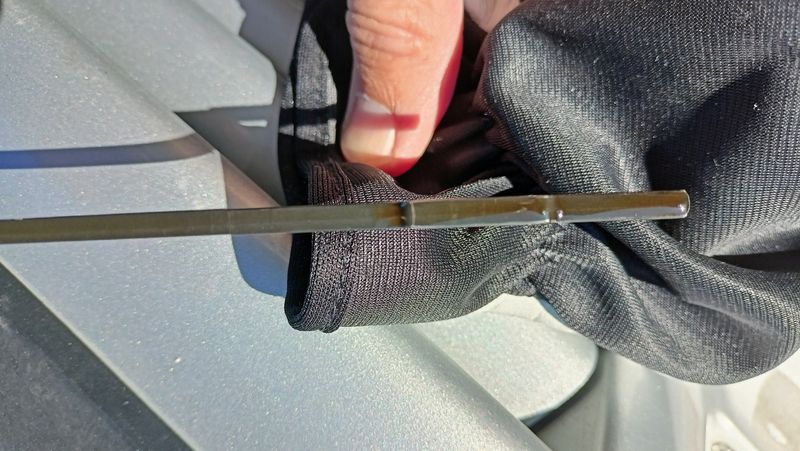

Detta gäller förvisso en vw bora 2001 med 1,6 liters motorn på ca 105 hästar men eftersom jag inte hittar nåt forum för den bilen så ställer jag frågan här. Detta är ju nåt som är samma för alla bilmärken. Kolla bilden på oljestickan - är det för mycket olja lr inte? Jag tycker att det lite för mycket men med betoning på lite. Kan jag låta det vara lr behöver man tömma ut lite?

Det ser ut att vara lite för mycket, men varför skulle det vara det? Har du fyllt på för mycket?
Skulle spontant säga att det inte är någon fara.

Verkstaden jag lämnade in bilen på fyllde på för mycket. Har kollat upp det och det ska vara 3,2 liter och de fyllde på 4 liter men det är åtgärdat nu.
Tog tillbaka bilen till verkstaden och de tömde ut lite olja så nu är det rätt mängd i.
