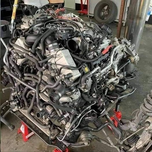

Alla dessa är hot-vee motorer och är så stora att de smörjs in med såpa innan de pressas ned i bilen med en 150-ton press. Hela motorutrymmet är så packat att det har blivit hydrofobiskt :-)
Det är oftast inte pålitligheten som är det största problemet (dessa motorer är inte opålitligare än andra) - det är främst underhållet som blir ett problem. Dessa (som alla andra motorer) måste underhållas och det är nog här problemen börjar.
Efter 10 år börjar slangar, rör, tätningar och anslutningar läcka och komponenter sluta fungera.
Problemet är att dessa motorer är EXTREMT svåra att arbeta på (du har noll åtkomsthet).
Samtidigt som det finns hundratals komponenter vilket gör att sannolikheten för att något måste åtgärdas ökas dramatiskt (om du jämför med en enklare 4-cylindrig motor med mycket mindre komplexitet).
Det gör att i princip alla typ av arbeten blir kostsamma och det blir många av dessa.
Jag tror denna bilden talar för sig själv
Kan även vara värt att se Eric göra en teardown av denna motor för att se dess enorma komplexitet
