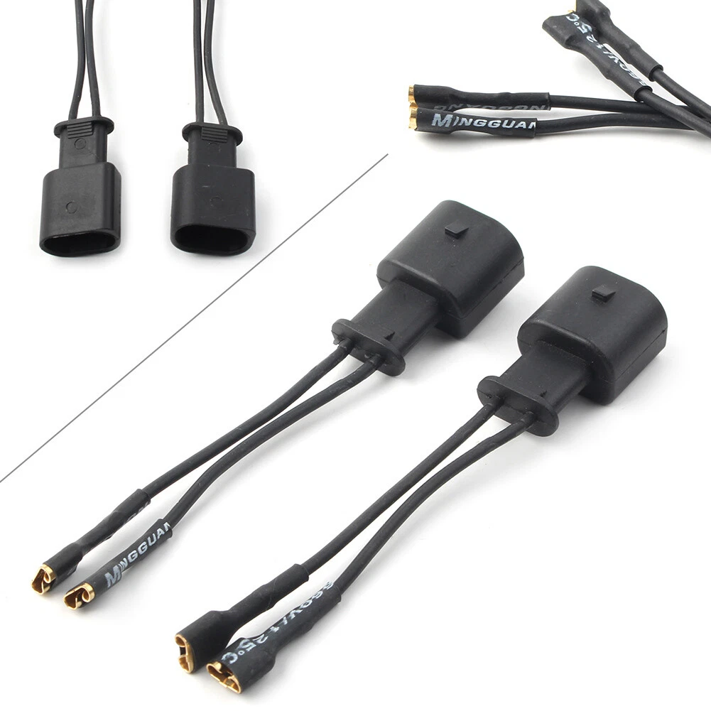

Såg i något amerikanskt foum en som tipsat att det finns ett adapterkablage, så kan man tekniskt sett sätta valfri tuta utan att klippa i kablaget.
Men kör helst plug N play oavsett.
