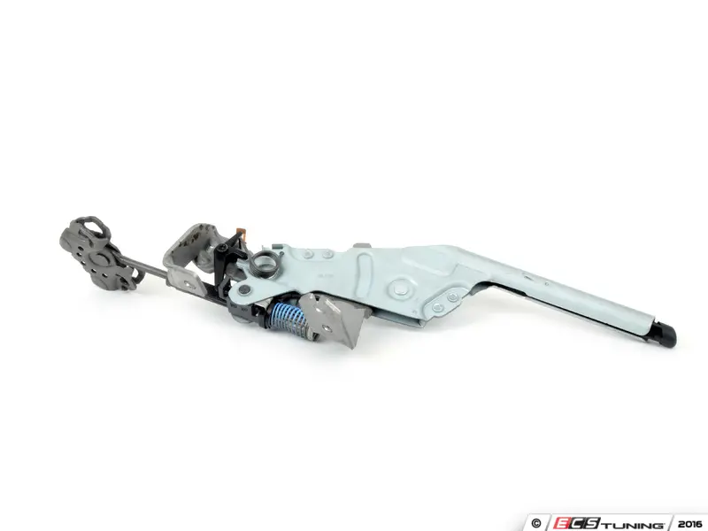

Problemet: Handbromsen går inte att låsa i något läge förutom i högsta läget. Då får jag ta i
Fråga: Vad behöver göras för få handbromsen att låsa förutom i högsta läget?
MVH
Glim

Stort tack för ett utförligt svar. Handbromsen har jag inte justerat. Den tar ordentligt i högsta läget men jag kan alltså inte få handbromsen (spaken) att ha motstånd upp till högsta läget. Den spärrar inte. Min Mini Cooper har ju bestämda hack då jag drar i handbromsen. På den kan jag ju ha halva handbromsen i då jag stannat. Jag vill alltså lätt kunna dra i handbromsen utan att behöva hålla hårt i handbromsen.
Jag kan skicka en film på vad jag menar då jag mekar igen dvs om några dagar.
13.535
Jepp, E60 ska också ha bestämda hörbara klick precis som din Mini Cooper.
Och om du drar upp handbromsen förbi hörbara klick så ska handbromsen stanna där och inte gå tillbaka (förräns du trycker in knappen).
Fungerar precis på samma sätt som de gamla vinscharna för segelmaster som klickade och spärrhaken som gick i varje ny kugge som gjorde att det inte kunde snurra åt andra hållet - typ såhär
Jag börjar misstänka att något i din handtagsmekanism gått sönder (för så som du beskriver det låter inte helt normalt).
Är inte helt ovanligt att denna mekanism går sönder - inte vanligt men kan hända.
Det är därför jag inte bara slängde ut att du ska justera handbromsen, för jag misstänker att det är något mekaniskt fel någonstans (och först när det är åtgärdat så justerar man allt som sista steg).
Ja, lägg gärna upp en film!
