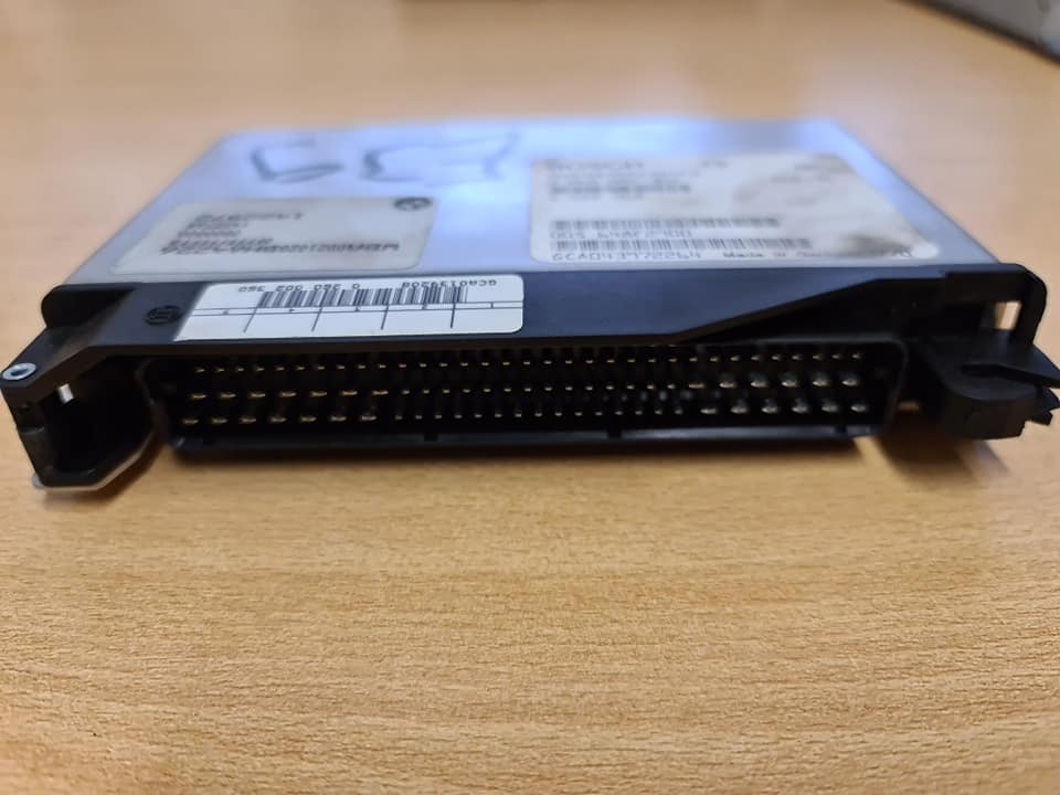

Ser nu att styrenheten för växellådan (EGS) verkar vara olika beroende på motortyp. Det är olika styrenhet för E39 520i och E39 528i, så det är säkerligen olika programvaror här också (som säkerligen tar hänsyn till att det är olika torque converters och kanske olika uppsättningar clutch packs). Hur mycket det påverkar körbarheten? No idea...
Ser nu att styrenheten för växellådan (EGS) är drastiskt olika mellan ZF 5HP-18 och 5HP-19, det är inte en enda likhet. Så om man planerar på att (eller måste) byta ut EGS styrenheten, så måste man välja typ av växellåda efter det nuvarande kablage som är där.
Om EGS styrenheten har en enda stor avlång svart 3-raders kontakt så är det ZF 5HP-18 som suttit där.
Om EGS styrenheten har typ 5 fyrkantiga och rektangulära separata kontakter så är det ZF 5HP-19 som suttit där.
Så än en gång, jag rekommenderar att först ta reda på om bilen är gjord för en ZF 5HP-18 eller en ZF 5HP-19.
Därefter köp en sådan (2.8L) växellåda (kan du få med styrenheten är det såklart en stor bonus).
Kolla hur bra det fungerar med nuvarande styrenhet, om det inte fungerar så bra så försöker man få tag i en styrenhet som kom med 2.8L motorn.
