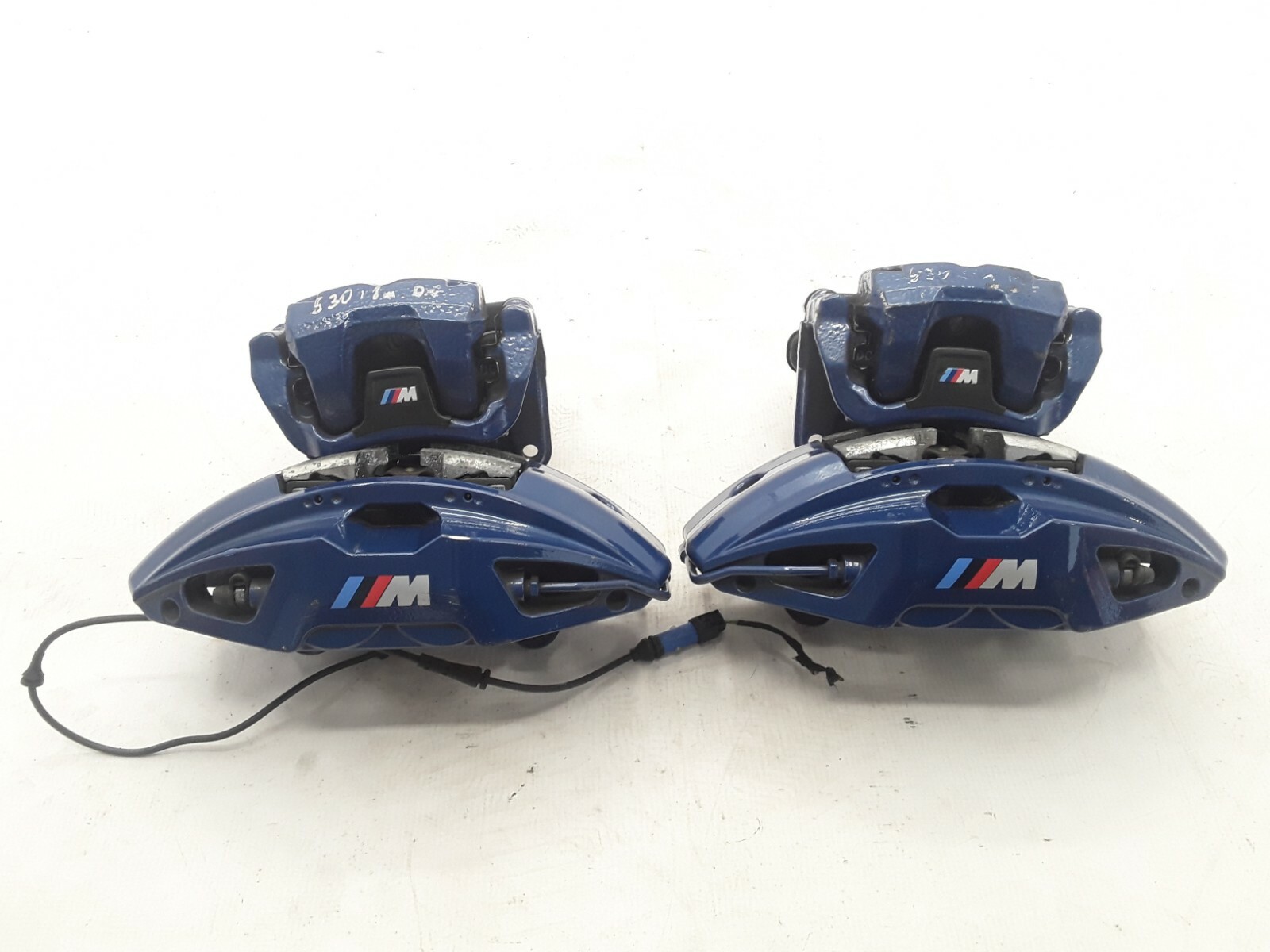

Först ska du bekräfta om du har någon typ av större bromsar (M-Sport Brakes eller liknande).
Nu ser det ut som att G31 520d inte hade denna option (iallafall inte så långt som online ETK kopian visar som är december 2019), så det verkar som att det finns bara en storlek av bromsbelägg bak vilket förenklar det hela.
Edit : Ser nu att det nog visst gick att lägga till M Performance bromsar...
Du lär snabbt kunna se om du har M Performance bromsar eller inte.
Ser dina bromsok fram ut såhär (och dessa kräver dessutom 19" fälgar) med fläskiga M på sig så har du M Performance bromsar - annars inte...
