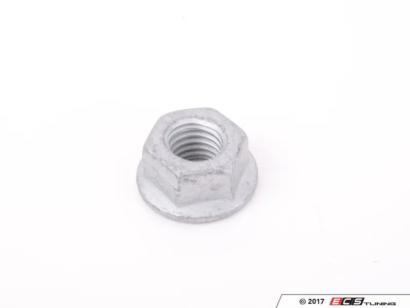

Anledningen varför dessa muttrar bara snurrar med och är tröga att ta bort är för att de är självlåsande muttrar. De är alltid så där tröga, nya som gamla, det är helt enkelt en del av designen.
Dessa muttrar är däremot inte av typen som ska låsa sig fast i underlaget (sådan muttrar ser helt annorlunda på undersidan av kragen).
De två vanligaste sätten att göra självlåsande muttrar är att montera ett nyloninlägg eller att klämma åt muttern i ovankanten så den blir oval.
Dessa muttrar som används här till denna förstärkningsplåten är helmetalliska "ovala" varianten. Man kan se ovaliteten här på bilden nedan.
Syftet med självlåsande muttrar är att de inte ska kunna vibrera loss. Så man använder självlåsande muttrar på ställen där det finns risk för extra mycket vibration eller där man vill ha en extra försäkring om att muttern inte enkelt kan komma loss.
Strikt sett ska man inte återanvända självlåsande muttrar.
Är det av typen nyloninlägg så går det alldeles utmärkt att återanvända skruven då nyloninlägget inte skadar gängorna.
Är det av typen "ovala" så kan gängorna ibland skadas och därför brukar man generellt säga att inte återanvända skruven. Men det är oftast inga som helst problem att återanvända skruvarna här också - man dubbelkollar bara först att gängorna inte är kraftigt skadade.
Så inga problem att återanvända skruvar och muttrar här - bara kolla som sagt att gängorna på skruvarna är ok.
