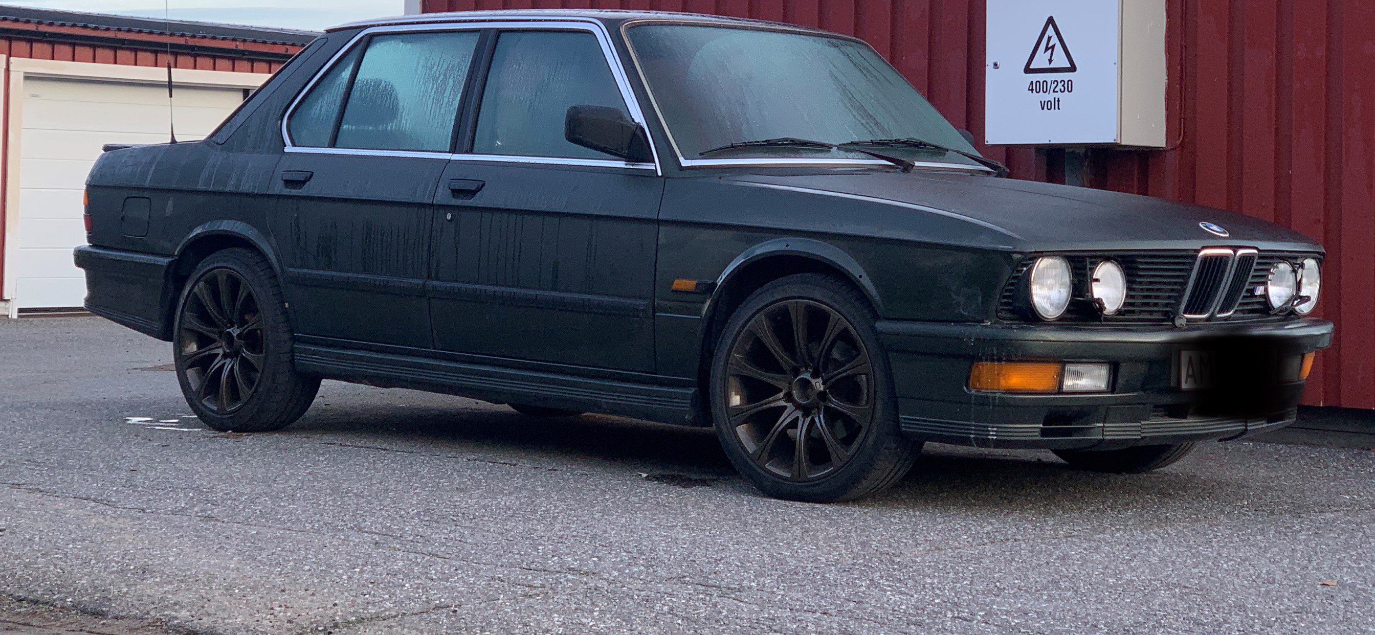

Hej har i vår hittat en pärla en E28 m535i -1985 som stått länge sen 2009. Problemet är när jag vrider på till halvjus då slocknar bakljusen+instumentbelysningen och nurmerplåtbelysningen. Men kör jag bara på mitten (parkering/dimljus) då funkar allt, Dimljusknappar funkar dvs alla lampor lyser fram och bak när man trycker in dem knapparna. kan det vara ljusreglaget som spökar bara?

Okidoki skall undersöka ok kolla på det, tack för svaret

Det var relät som var trasigt, nytt relä och allt fungerar.
