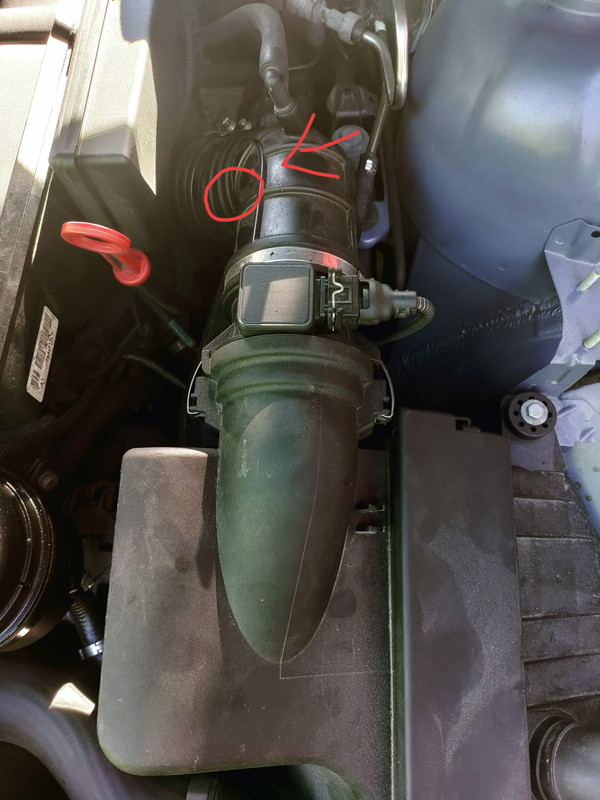

Beror på att det kommer in luft i motorn. Så jag kontrollerade och fan flera hål i denna (Bild) Länk
Sedan såg jag även att denna slang var tejpad (Bild) Länk
Misstänker att det är hål i den med.
Jag tänker att jag köper nytt och ser om felkoderna försvinner.

Du är inne på helt rätt spår.
På dessa M5x-motorer (du har en M54B25) är det numera otroligt vanligt med massor av olika ställen med tjuvluft (inget konstigt då dessa börjar nu bli 25 år och oftast har inga av dessa komponenter bytts).
De felkoder du visar upp är typiskt de som dyker upp när du har tjuvluft.
Och de bilder och tejpningar och annat du visar är en klassiker på dessa motorer.
Du gör helt rätt att köpa nytt där du visuellt kan se det är trasigt och ta det därifrån.
