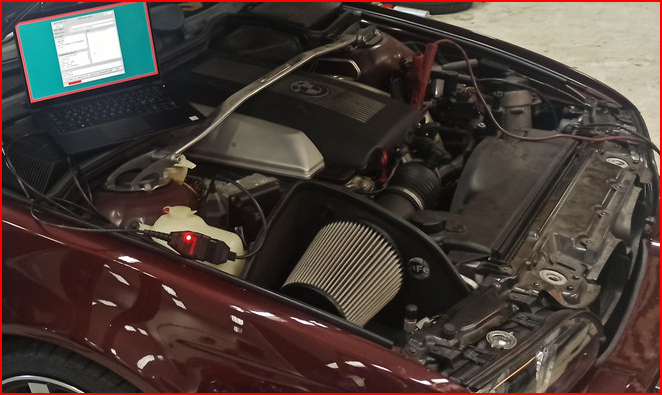

Har försökt skicka in en annan programvara i min Bosch ECU M5.2 som sitter i min BMW E39 540iA 96/98 modellen utan VANOS. Har läst ECU backup partial read med en Galletto 1260 som fungerade utmärkt.
Skickat över filen till en kille i polen som driver tuning firma och kan gamla boxar som innan och utan. Skickat förfrågan till honom om felkoden men tänkte jag kollar om någon här kan sånt också.
Flashar in .bin filen 32kb med 14.7 volt kopplat till motorn. Och den står 83 sekunder och visar 100% i rutan.
Sedan står "Closing ECU...errore invio END"
Vad kan detta vara? Fått checksum i filen och den läser min ECU jättefint utan problem. Kör samma USB port som jag installerade drivers. Och kan läsa men verkar inte kunna skicka in en ny fil. :/ Provade bara en gång. Kan det vara ren otur och att man provar en gång till? Vill helst inte fritera ECU boxen.
