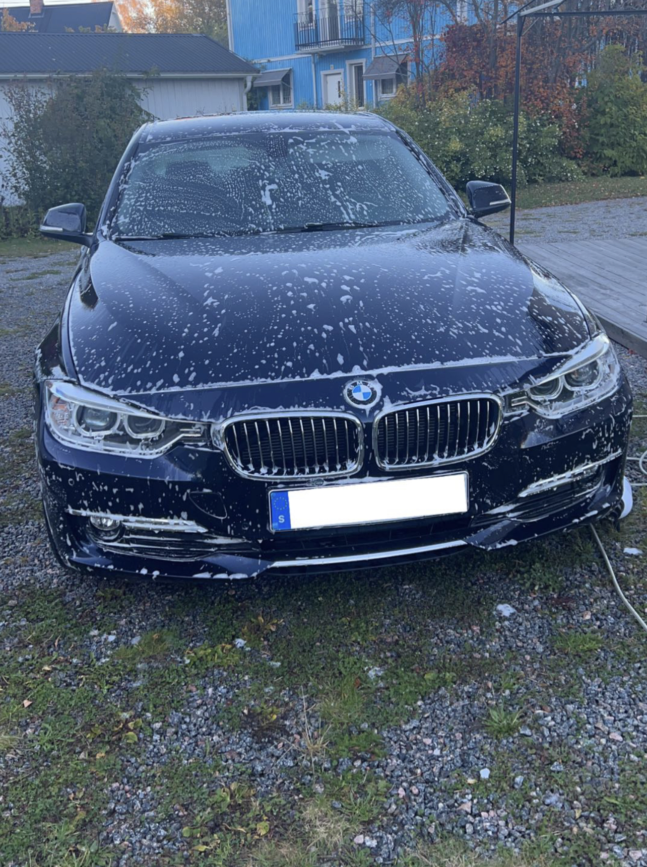

Hej, har en F30 320 D N47 motor som tar för evigt att nå arbetstemperatur(100 grader) jag kan köra 25 km i sportläge och ändå har den fortfarande inte nått 100 grader. Min pappa har en Mercedes S klass med en 3.0 liter diesel motor som når arbetstemperatur 4 gånger snabbare även fast motorn är större. Bilen har strax under 8000 mil så det är ingen hög milare, men vad tror ni de kan bero på? Gissar på termostaten men ni får gärna komma med tips. Tack för svar:)
