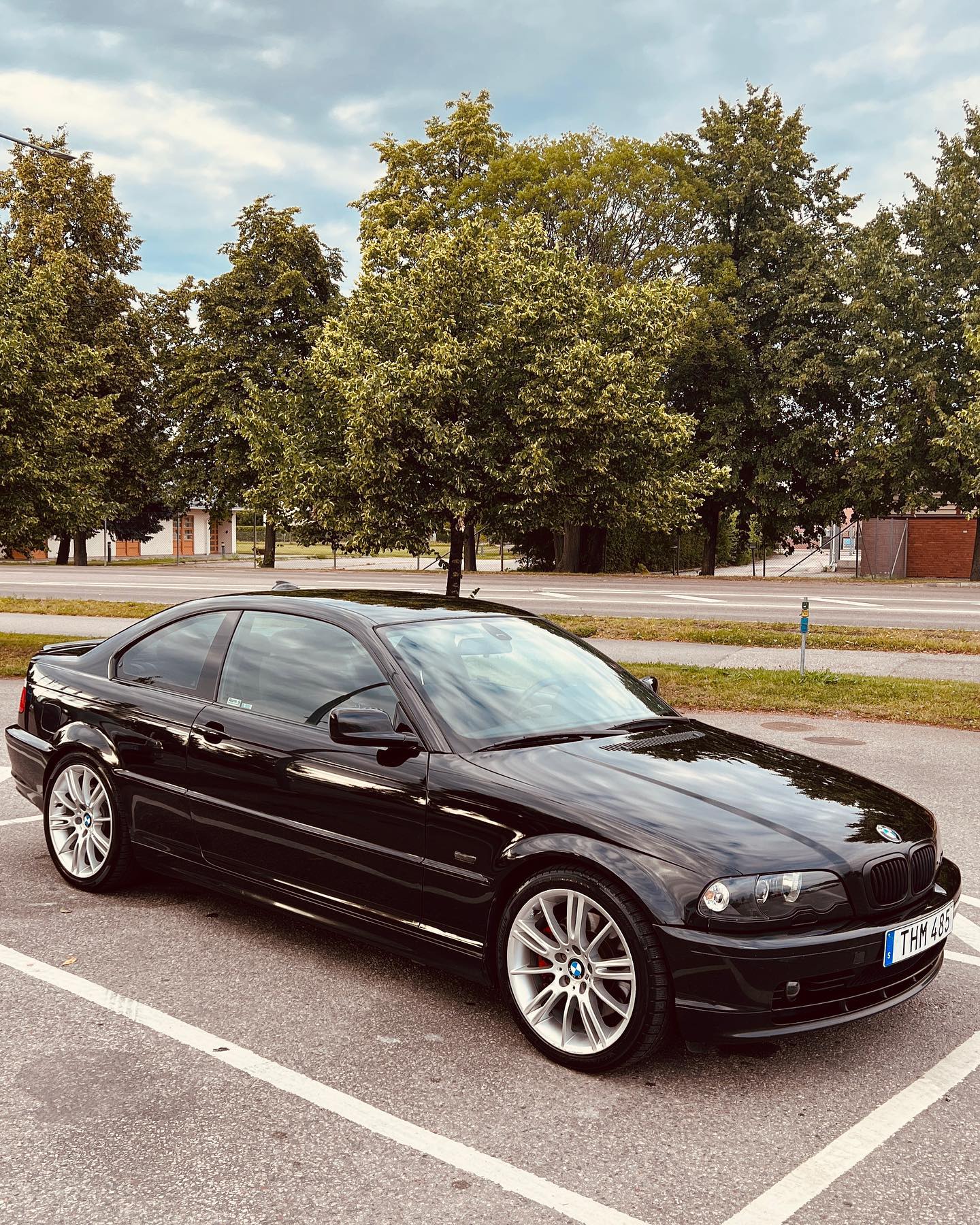

Lagomt tills man blev student så har 325an börjat krångla :D
Det började med att jag skulle starta bilen och då klickade den bara, lysena, radion, ACn, allt förutom att bilen startade fungerade. Vi rullade igång den och startade utan problem, körde runt några mil och parkerade. Samma sak igen... Kan tillägga att abs lampan tändes och försvann under färden även radion och ACn var lite suspekt.
Köper ett nytt batteri och installerar, då är batterilampan på. Mäter 11,5v och kryper ner till 11,4/3 under färd. Vågar inte köra mer för att den skall dö så parkerar den, ESC stängs av under färden och går ej att stänga av men försvinner senare vid omstart. Bilen startar några dagar senare och senare.
Då är min fråga om det är generatorn som är slut? Att den inte kan hålla upp batteriet helt liksom?
OM det är generatorn vilket jag tänkt testa, går det med en 90A då, typ en RIDEX 4G0116.
Är tacksam för hjälp och vill lära mig mer :)
