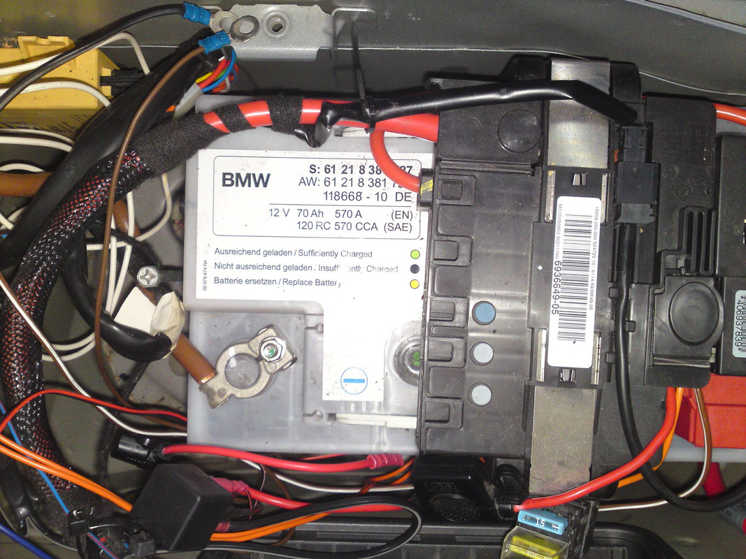

Joakim, hur ser anslutningen till minuspolen ut?
jag har en liten box som johan B säger som sitter på minus. kan inte ta ett kort på min just nu men det ser ut såhär
