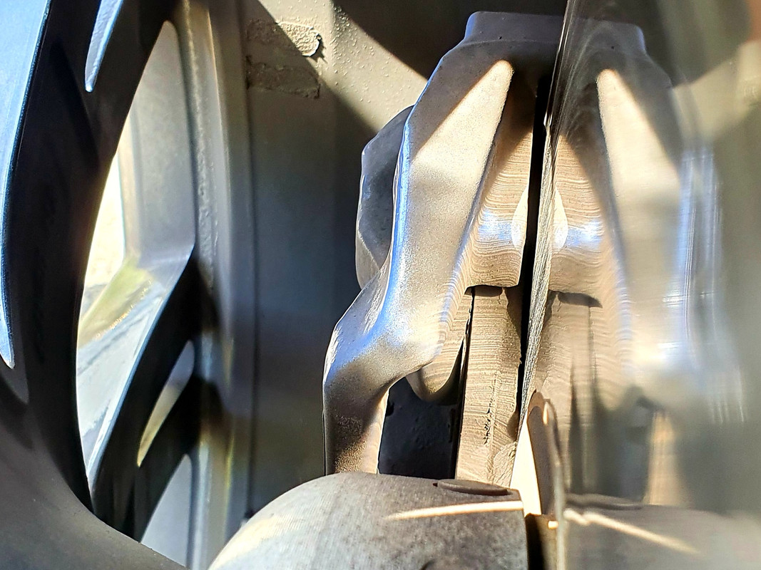

Hej. Är på semesterresa och bilen började varna för 200 mil kvar tills byte av bromsbelägg bak. Av olika anledningar så blev resorna längre än planerat och de 200 milen är nu körda. Behöver ungefär 100 motorvägsmil till innan jag är hemma och byte kan ske. Givet att bilen gått ca 6000 mil och att slitaget är förmodat linjärt så bodde det inte vara några några problem att köra 100 mil till. Vad tror panelen? Länkar till en ett försök till en bild på belägget.
Bilen är en 530xi G31- 2018.

100 mil skall inte vara ngt problem såvida du inte kör väldigt hårt
